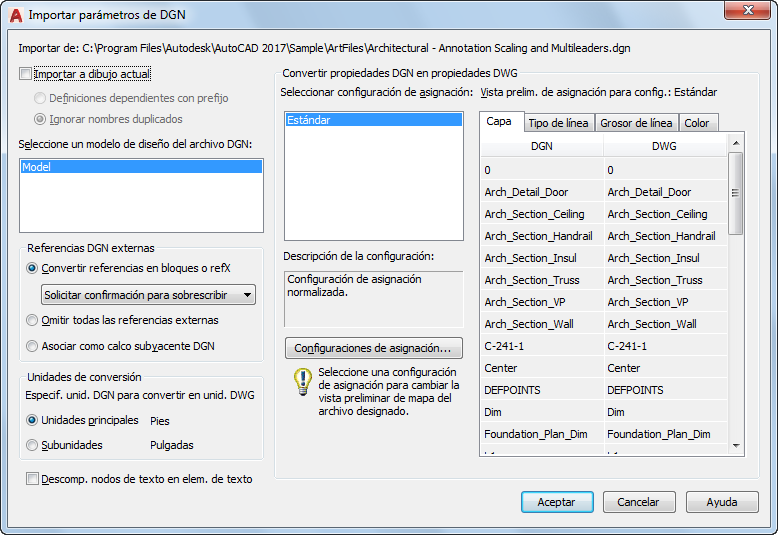

Precisa los parámetros de importación de un archivo DGN.
Se muestran las siguientes opciones.
Inserta el contenido del archivo DGN en el archivo DWG actual.
Añade el nombre del archivo DGN y el modelo como prefijo del nombre del objeto de entrada. Si el nombre con prefijo produce un nuevo conflicto de nombre, se agrega un número progresivo al nombre.
Ignora los objetos guardados duplicados, como los nombres de capa o los estilos de cota, del archivo DGN y da prioridad a la definición existente para los duplicados.
También puede controlar la configuración por defecto mediante la variable de sistema DGNIMPORTMODE.
El modelo de diseño DGN seleccionado se importa en el espacio modelo del archivo DWG actual.
Los archivos DGN V8 pueden contener varios modelos de diseño y de plano. Un modelo de diseño DGN es equivalente al espacio modelo y un modelo de hoja DGN al espacio papel. Debido a que un archivo DWG sólo puede tener un espacio modelo, debe seleccionar el modelo de diseño en el archivo DGN que desea importar.
Si se selecciona un modelo de diseño y se hace referencia al mismo en un modelo de hoja, el modelo de hoja se debe convertir como una o varias presentaciones del archivo DWG. Sólo se importarán los modelos de hoja que hacen referencia al modelo de diseño principal. Estos modelos de plano se convierten en presentaciones del espacio papel e incluyen ventanas gráficas de presentación que muestran las referencias al modelo de diseño principal.
Controla cómo se gestionan las referencias DGN en un entorno DWG.
Los archivos DGN se admiten como referencias. Estos tipos de archivos incluyen estas extensiones, aunque sin limitarse a ellas: archivos .dgn, .dwg,.cel,.s,.h, .cgm,.rdl,.d. Sin embargo, los archivos DXF no se admiten y se ignoran.
Convierte las referencias DGN en bloques al importar en el dibujo actual y a las RefX al importar en un dibujo nuevo.
Todos los modelos de diseño DGN con referencias, incluidas las referencias anidadas, se convierten en bloques o se enlazan como RefX en el espacio modelo.
La relación de referencias anidadas se mantiene. Las referencias anidadas dentro de un modelo de diseño DGN que hacen referencia al archivo principal reciben el nombre de referencias circulares. AutoCAD resuelve estas referencias circulares mediante la creación de un bloque y su inserción en el archivo DGN principal original.
Las referencias del modelo de diseño a modelos de hoja, y las referencias de los modelos de hoja a otros modelos de hoja no son compatibles y se ignoran. Los nombres únicos de las referencias se generan añadiendo el nombre del modelo al nombre del archivo de diseño, separado por un guión (-). Si es necesario, el nombre de bloque resultante se trunca y puede que uno o varios de los últimos caracteres se reemplacen con números para que el nombre de archivo sea único.
Con el siguiente conjunto de opciones puede elegir entre sobrescribir o no los archivos de referencia externa:
Si va a importar un archivo DGN que utiliza estilos de línea personalizados y los estilos de línea se han definido en un archivo .rsc, el archivo.rsc debe estar incluido en la ruta de soporte de AutoCAD.
Los archivos DGN y DWG que son externos al archivo DGN especificado no se incluyen en el archivo DWG final.
Si el archivo DGN tiene autorreferencias o referencias a otros modelos de diseño incluidos en el archivo DGN, dichas referencias se incluyen.
Todas las referencias externas de DGN en el archivo DGN se importan como calcos subyacentes DGN en el archivo DWG resultante. Los archivos DWG a los que se hace referencia se mantienen como refX al importarse.
Seleccione las unidades de conversión apropiadas para la conversión. El archivo DGN importado contiene unidades de trabajo (imperiales o métricas) denominadas unidades principales y subunidades. Las unidades de trabajo seleccionadas (unidades principales o subunidades) se convierten una a una en unidades DWG.
Especifica que una unidad principal del archivo DGN importado se convierte en una unidad de dibujo DWG.
Especifica que una subunidad del archivo DGN importado se convierte en una unidad de dibujo DWG.
Los elementos de nodo de texto en un archivo DGN son líneas múltiples de texto almacenadas como un elemento y similares a los objetos TEXTOM. Marque esta opción para mantener el texto que sigue una ruta.
Cuando se borran, las líneas múltiples de texto se mantienen como un único objeto de texto de líneas múltiples.
Si se activa, las líneas múltiples de texto se separan en objetos de texto individuales. Seleccione esta opción para mantener la fidelidad visual al importar un archivo DGN que incluye texto creado a lo largo de una trayectoria curva. El primer carácter determina la ubicación y la rotación del objeto de texto.
Selecciona y administra la configuración de asignación usada en la importación de DGN actual.
Muestra las configuraciones de asignación definidas actualmente.
Standard es la configuración de asignación por defecto que extrae datos del dibujo que se está exportando y aplica una asignación automática a las capas, tipos de línea, grosores de línea y colores DGN, según se muestra en la vista preliminar de la asignación.
Muestra la descripción de la configuración de asignación seleccionada.
Abre el cuadro de diálogo Configuraciones de asignación DGN donde se pueden crear nuevas configuraciones de asignación o bien cambiar de nombre, modificar o suprimir las existentes (MAPEARDGN).
Indica todas las propiedades del archivo DGN importado en la columna DGN, y de la configuración de asignación seleccionada en la columna DWG.
