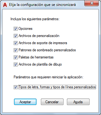

SINCRPARAMENLINEA (comando)
Muestra el cuadro de diálogo Elija la configuración que se sincronizará, donde se pueden especificar los parámetros seleccionados para sincronizar.
Buscar
Lista de opciones
Se muestran las siguientes opciones.
Opciones
Sincroniza los perfiles de usuario y todos los demás parámetros especificados en el cuadro de diálogo Opciones.
Archivos de personalización
Incluye todos los archivos CUI y CUIx, los archivos de menú, los parámetros de espacio de trabajo, los iconos personalizados, etc.
Archivos de soporte de impresora
Incluye los archivos de configuración de la impresora (PC3), los archivos de descripción de impresora (PMP) y las tablas de estilo de trazado (CTB/STB).
Patrones de sombreado personalizados
Incluye todos los archivos de patrón de sombreado (PAT).
Paletas de herramientas
Incluye todos los archivos de paleta de herramientas (ATC, AWS).
Archivos de plantilla de dibujo
Incluye los archivos de plantilla de dibujo (DWT).
Tipos de letra, formas y tipos de línea personalizados
Incluye todos los archivos SHX, TTF, FMP, SHP y LIN.
Para obtener una lista completa de los tipos de archivos que se van a sincronizar, consulte la sección Comparación de migración y transferencia de parámetros personalizados mostrada a continuación.
