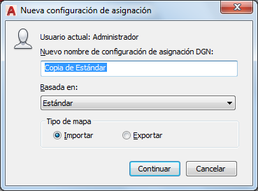

Define la asignación para la importación o exportación de archivos DGN.
Se muestran las siguientes opciones.
Muestra el nombre de identificación del usuario.
Precisa el nuevo nombre de la configuración de asignación.
Selecciona una configuración de asignación para usarla como base para otra nueva. En la configuración de asignación nueva se cambian únicamente las propiedades que difieren de aquéllas con las que se ha empezado.
Especifica qué tipo de configuración de asignación se desea crear.
Precisa un tipo de mapa de importación.
Precisa un tipo de mapa de exportación.
Abre el cuadro de diálogo Modificar configuración de asignación DGN. Dependiendo del tipo de configuración de asignación seleccionado (importación o exportación), se muestra el cuadro de diálogo de importación/exportación adecuado.
