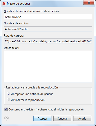

Guarda o cancela una macro de acciones grabada.
Puede guardar o cambiar el nombre de la macro de acciones actual y definir su comportamiento de reproducción. Se puede suprimir la visualización de este cuadro de diálogo. Para ello, desactive el parámetro Solicitar nombre de macro de acciones en el cuadro de diálogo Preferencias de la grabadora de acciones.
Se muestran las siguientes opciones.
Permite especificar un nombre para la macro de acciones actual. Puede introducir un nuevo nombre para reemplazar el nombre que aparece por defecto.
Muestra el nombre de archivo para la macro de acciones actual.
Muestra la ubicación en la que se almacena el archivo de macro de acciones actual.
Especifica una descripción para la macro de acciones actual. La descripción se muestra en una información de herramientas cuando el cursor pasa por encima del nodo principal de la macro en el árbol de acciones.
Controla la visualización de opciones adicionales en el cuadro de diálogo Macro de acciones.
Define cómo se restablece la vista que se encontraba activa antes de reproducir una macro de acciones.
Especifica si debe explorarse la macro de acciones en busca de incoherencias entre el estado del dibujo actual y el estado del dibujo cuando se grabó la macro.
