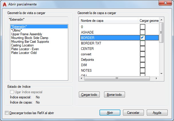

Muestra las vistas y capas disponibles para la designación de geometría adicional que se va a cargar en un dibujo parcialmente abierto.
Puede seleccionar y cargar geometría de una vista, de un área seleccionada y de capas. No se puede descargar la información que se encuentra cargada en el dibujo. Si el dibujo contiene referencias externas enlazadas que no se cargaron en el momento en que se abrió parcialmente el dibujo, puede volver a cargarlas utilizando la paleta Referencias externas. Véase REFX.
Se muestran las siguientes opciones.
Muestra la vista seleccionada y las vistas disponibles en el dibujo. Las vistas que se encuentran disponibles para cargar incluyen sólo vistas definidas en espacio modelo.
Es posible cargar la geometría de espacio papel cargando la capa en la que está dibujada dicha geometría.
Muestra la vista actualmente seleccionada. En el dibujo se carga la geometría común a la vista y a las capas seleccionadas.
Muestra todas las vistas de espacio modelo que se encuentran disponibles en el archivo de dibujo seleccionado. Si se selecciona una vista, sólo se carga la geometría de la vista seleccionada.
Puede seleccionar cargar la geometría desde una sola vista. En el dibujo se carga la geometría común a la vista y a las capas seleccionadas. No se puede descargar la información actualmente cargada en el archivo.
Se solicita la utilización del dispositivo señalador para seleccionar un área usando la designación por ventana.
Muestra todas las capas disponibles en el archivo de dibujo seleccionado. La geometría de las capas seleccionadas se carga en el dibujo, incluida la geometría de espacio modelo y la de espacio papel.
Puede cargar la geometría de varias capas. En el dibujo se carga la geometría común a la vista y a las capas seleccionadas. No se puede descargar la información actualmente cargada en el archivo.
Muestra los nombres de las capas del dibujo seleccionado.
Permite precisar si se debe cargar la geometría de una capa en el dibujo. Si la casilla correspondiente en Cargar geometría está seleccionada, se cargará la geometría de la capa en el dibujo. No se puede descargar la información actualmente cargada en el archivo.
Activa Cargar geometría para todas las capas. También puede hacer clic con el botón derecho y seleccionar Cargar todo.
Especifica que no se debe cargar ninguna geometría en el dibujo. Es recomendable cargar la geometría en el dibujo de una capa como mínimo. Si no se selecciona ninguna capa que cargar, no se cargará ninguna geometría, ni siquiera la geometría de la vista designada. También puede hacer clic con el botón derecho y seleccionar Borrar todo.
Indica si el archivo de dibujo seleccionado contiene un índice espacial o de capas. INDEXCTL controla si los índices de capas y espaciales se guardan con el archivo de dibujo. El índice espacial organiza los objetos en función de su ubicación en el espacio. Un índice de capas organiza los objetos en función de sus capas.
