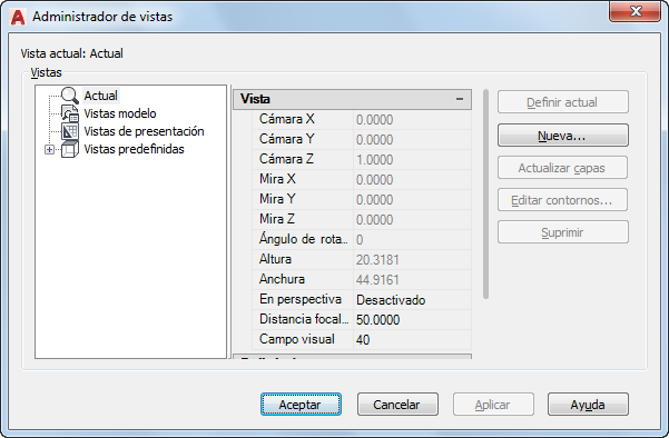

Administrador de vistas
Haga clic en una vista para mostrar sus propiedades.
Lista de opciones
Se muestran las siguientes opciones.
Vistas
Muestra una lista de las vistas disponibles. Se puede expandir cada nodo (excepto el nodo Actual) para mostrar las vistas que contiene.
  • Actual. Muestra la vista actual y sus propiedades de vista y de delimitador
  • Vistas modelo. Muestra una lista de cámaras y vistas guardadas, e indica las propiedades generales, de vista y de delimitador para una vista seleccionada.
  • Vistas de presentación. Muestra una lista de ventanas gráficas en una presentación que define una vista e indica las propiedades generales y de vista para una vista seleccionada.
  • Vistas predefinidas. Muestra una lista de vistas ortogonales e isométricas, e indica las propiedades generales para una vista seleccionada.
General
Están disponibles las siguientes propiedades:
Nombre
Muestra el nombre de una vista de cámara, modelo o presentación seleccionada.
Categoría
Muestra categorías de vista para las vistas modelo y de presentación (por ejemplo, Elevaciones o Sección y detalles) definidas en un dibujo o en el conjunto de planos con el que está asociada la vista seleccionada.
Asociación de ventana gráfica
Únicamente en las vistas de presentación, indica si la vista guardada está asociada a una ventana gráfica en un plano de un conjunto de planos.
SCP
Para las vistas modelo y de presentación, muestra el nombre del sistema de coordenadas personales guardado con la vista guardada.
Restituir SCP orto
En el caso de las vistas predefinidas, restituye el SCP asociado cuando una vista ortográfica es la actual. Esta opción establece la variable de sistema UCSORTHO.
Establecer relativo a
En el caso de las vistas predefinidas, especifica el sistema de coordenadas base para definir la vista ortogonal. La variable de sistema UCSBASE controla la orientación de los SCP ortogonales en relación con el SCU o los SCP guardados. Al cambiar este parámetro también cambia la orientación de los SCU ortogonales predefinidos.
Instantánea de capa
Para las vistas modelo y de presentación, precisa si los parámetros activado/desactivado de capa actuales se almacenan con la vista seleccionada.
Escala de anotación
Precisa la escala de anotación guardada con la vista.
Estilo visual (no disponible en AutoCAD LT)
Únicamente en las vistas modelo, precisa un estilo visual que se guarda con la vista. Para obtener más información, véase Utilización de un estilo visual para mostrar el modelo.
Fondo (no disponible en AutoCAD LT)
Para las vistas modelo cuyo estilo visual no está establecido en Estructura alámbrica 2D, precisa la modificación de fondo (sólido, degradado, imagen o cielo y sol) que se aplica a la vista seleccionada. Abre el cuadro de diálogo Fondo.
Cección automática (no disponible en AutoCAD LT)
Únicamente en las vistas modelo, muestra la sección automática aplicada al restituir la vista. Para obtener más información, véase PLANOSECCION.
Animación
Tipo de vista
Para las vistas modelo y de presentación, muestra el tipo de vista asignado a la vista guardada.
Tipo de transición
Para las vistas modelo y de presentación, muestra el tipo de transición asignado a la vista guardada, el cual se utiliza al reproducir la vista.
Duración de la transición
Para las vistas modelo y de presentación, muestra la duración de la transición asignada a la vista guardada, la cual se utiliza al reproducir la vista.
Movimiento
Sólo para las vistas modelo, muestra el movimiento asignado a una vista guardada que tiene asignado el tipo de vista Cinemático.
Duración de la reproducción
Para las vistas modelo y de presentación, muestra el tiempo necesario para reproducir la animación.
Distancia
Sólo para las vistas modelo, muestra la distancia usada para el tipo de vista Cinemático.
Distancia hacia arriba
Sólo para las vistas modelo, muestra la distancia que la cámara puede desplazarse hacia arriba. Se aplica al tipo de movimiento Plano grúa arriba.
Distancia hacia abajo
Sólo para las vistas modelo, muestra la distancia que la cámara puede desplazarse hacia abajo. Se aplica al tipo de movimiento Plano grúa abajo.
Distancia hacia delante
Sólo para las vistas modelo, muestra la distancia que la cámara puede desplazarse hacia adelante. Se aplica al tipo de movimiento Plano grúa abajo.
Distancia hacia atrás
Sólo para las vistas modelo, muestra la distancia que la cámara puede desplazarse hacia atrás. Se aplica al tipo de movimiento Plano grúa arriba.
Grados a la izquierda / derecha
Sólo para las vistas modelo, muestra la cantidad de rotación alrededor del eje Z. Se aplica a los tipos de movimiento Mirar y Órbita.
Grados hacia arriba / abajo
Sólo para las vistas modelo, muestra la cantidad de rotación alrededor del plano XY. Se aplica a los tipos de movimiento Mirar y Órbita.
Distancia (panorámica) a la izquierda / derecha
Sólo para las vistas de presentación, muestra la distancia a la que la cámara puede encuadrar a izquierda y derecha. Se aplica al tipo de movimiento Encuadre y zoom.
Distancia (panorámica) arriba / abajo
Sólo para las vistas de presentación, muestra la distancia a la que la cámara puede encuadrar hacia arriba y hacia abajo. Se aplica al tipo de movimiento Encuadre y zoom.
Porcentaje de aumento / reducción
Sólo para las vistas de presentación, muestra el porcentaje en que la cámara puede ampliar y reducir el zoom. Se aplica al tipo de movimiento Encuadre y zoom.
Posición actual
Para las vistas modelo y de presentación, muestra la posición actual de la cámara.
Mirar a siempre al punto de pivote
Sólo para las vistas modelo, muestra si la vista está bloqueada en el centro de interés. Se aplica a los tipos de movimiento Travelín y Grúa.
Ver
Cámara X
Únicamente para las vistas modelo y actual, muestra la coordenada X de la cámara de la vista.
Cámara Y
Únicamente para las vistas modelo y actual, muestra la coordenada Y de la cámara de la vista.
Cámara Z
Únicamente para las vistas modelo y actual, muestra la coordenada Z de la cámara de la vista.
Mira X
Únicamente para las vistas modelo y actual, muestra la coordenada X de la mira de la vista.
Mira Y
Únicamente para las vistas modelo y actual, muestra la coordenada Y de la mira de la vista.
Mira Z
Únicamente para las vistas modelo y actual, muestra la coordenada Z de la mira de la vista.
Ángulo de rotación
Muestra el ángulo de rotación de la vista en el plano de visualización, que es un plano paralelo a la pantalla del monitor.
Altura
Precisa la altura de la vista.
Anchura
Precisa la anchura de la vista.
Perspectiva
Únicamente para las vistas modelo y actual, precisa si la vista en perspectiva se encuentra activada.
Distancia focal (mm)
Precisa la distancia focal (en milímetros) para todas las vistas excepto para las de presentación. Al cambiar este valor, el parámetro Campo visual se modifica en consecuencia.
Campo visual
Precisa el campo visual horizontal (en unidades de ángulo actuales) para todas las vistas excepto para las de presentación. Al cambiar este valor, el parámetro Distancia focal se modifica en consecuencia.
Delimitadores
Plano frontal
Precisa el valor de desfase del plano delimitador frontal si el delimitador frontal está activado para la vista.
Plano posterior
Precisa el valor de desfase del plano delimitador posterior si el delimitador posterior está activado para la vista.
Delimitadores
Establece opciones de delimitador.
Definir actual
Restaura la vista seleccionada.
Nuevo
Muestra el cuadro de diálogo Propiedades de nueva vista/instantánea, o el cuadro de diálogo Nueva vista.
Actualizar capas
Actualiza la información de capa guardada con una vista seleccionada para que coincida con la visibilidad de capa en el espacio modelo o la ventana gráfica de presentación actuales.
Editar contornos
Muestra la vista seleccionada con el resto del área de dibujo en un color más claro para mostrar los contornos de la vista guardada.
Suprimir
Suprime una vista seleccionada.
