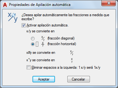

Cuadro de diálogo Propiedades de Apilación automática
Establece los valores por defecto para la apilación automática de caracteres.
Lista de opciones
Se muestran las siguientes opciones.
Activar apilación automática
Apila automáticamente los caracteres numéricos escritos delante y detrás del carácter de intercalación, la barra oblicua o la almohadilla. Por ejemplo, si escribe 1#3 seguido de un carácter especial válido o de un espacio, el texto se apilará automáticamente como fracción diagonal.
Fracción diagonal
Si la opción de apilación automática está activada, el carácter de barra oblicua (/) se convierte en una fracción diagonal.
Fracción horizontal
Si la opción de apilación automática está activada, el carácter de barra oblicua (/) se convierte en una fracción horizontal.
Nota: Independientemente de que la Apilación automática esté activada o no, el signo de almohadilla siempre se convierte en fracción diagonal y el de intercalado en formato de tolerancia.
Eliminar espacios a la izquierda
Suprime los espacios en blanco existentes entre un número entero y una fracción.
