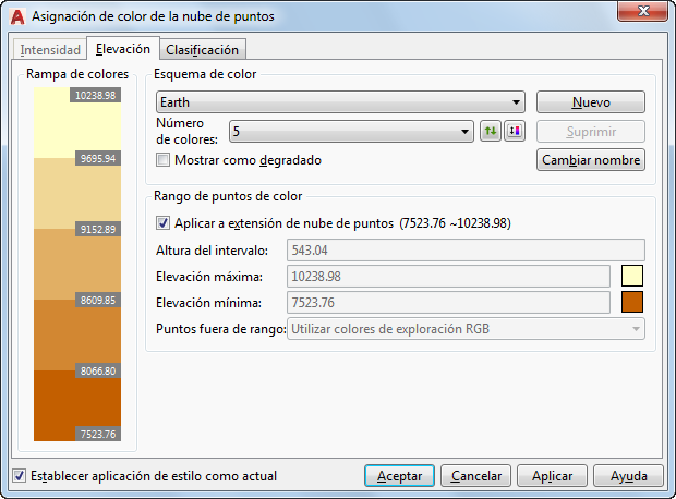

Ficha Clasificación (cuadro de diálogo Asignación de color para la nube de puntos)
Edita la configuración de esquema de color para la aplicación de estilo de la nube de puntos Elevación.
Las aplicaciones de estilo Intensidad, Elevación y Clasificación aplican color a una nube de puntos en función de los datos de puntos pertinentes de la misma. Puede elegir esquemas de color predefinidos, como "Espectro" o "Tierra", o crear sus propios esquemas. Puede asignar el mismo esquema de color a Intensidad y Elevación, o asignar un esquema diferente a cada uno de ellos. La opción Clasificación cuenta con un conjunto independiente de esquemas.
Lista de opciones
Se muestran las siguientes opciones.
Rampa de colores
Muestra el intervalo de valores de color que se aplicará a la nube de puntos. Haga clic aquí en un color para cambiarlo.
Esquema de color
Muestra una lista con todos los esquemas definidos en el dibujo. Seleccione un esquema de color predefinido o cree uno propio.
Número de colores
Permite especificar el número de colores de un esquema de color.
Invertir colores
Invierte el orden de los colores en la rampa de colores.
Redefinir rampa de colores
Vuelve a establecer la rampa de color en función del primero y el último color.
Mostrar como degradado
Permite especificar si se va a aplicar el rango de colores como un degradado o como bandas de color independientes.
Rango de puntos coloreados
Aplicar a extensión
Establece el intervalo en los valores de elevación máximo y mínimo de la nube de puntos.
Intervalo de altura
Establece el intervalo de elevación para cada color de la rampa de colores. Al cambiar este valor, se vuelve a calcular la elevación máxima.
Elevación máxima
Establece la elevación máxima a la que se asignará el esquema de color. Al cambiar este valor, se vuelve a calcular el intervalo de altura.
Elevación mínima
Establece la elevación mínima a la que se asignará el esquema de color. Al cambiar este valor, se vuelve a calcular el intervalo de altura.
Puntos fuera de rango
Establece la visualización de los puntos con valores mayores o menores que el intervalo especificado.
