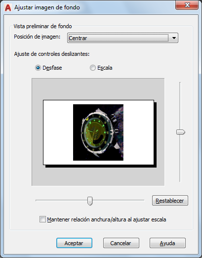

Controla las opciones para la imagen de fondo aplicada a una vista guardada del espacio modelo.
Se muestran las siguientes opciones.
Determina la posición de la imagen en la vista guardada.
Precisa el control de desfase de la imagen (no está disponible si se selecciona Estirar como posición de imagen).
Los valores de desfase oscilan entre -2000 y +2000 en cualquiera de los ejes X o Y.
Precisa la escala de la imagen (no disponible si se selecciona Estirar como posición de imagen).
Los valores de escala oscilan entre 0.1 y 10 en cualquiera de los ejes X o Y.
Si está activada la opción Desfase, desfasa la imagen verticalmente (desfase Y). Si está activada la opción Escala, ajusta la escala Y de la imagen.
Si está activada la opción Desfase, desfasa la imagen horizontalmente (desfase X). Si está activada la opción Escala, ajusta la escala X de la imagen.
Restablece los parámetros de Desfase o Escala a sus valores por defecto.
Bloquea conjuntamente los ejes X e Y.
Si se selecciona Mosaico y se cambia el desfase de forma que el rectángulo del mapa de bits aparezca fuera del rectángulo de proyección, el mapa de bits no aparecerá centrado en el área de dibujo al mostrar la vista. (En el mosaico, el desfase se comporta como desplazamiento y no como una posición absoluta). Si el mapa de bits aparece fuera del rectángulo de proyección, no se mostrará en una vista.
