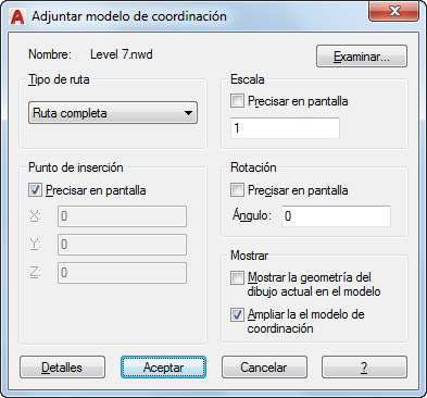

Permite localizar, insertar, guardar y definir los parámetros y los detalles de los modelos de coordinación enlazados como, por ejemplo, los archivos NWD y NWC.
Se muestran las siguientes opciones.
Identifica el modelo de coordinación que se ha seleccionado para enlazar.
Abre el cuadro de diálogo Seleccionar modelo de coordinación (un cuadro de diálogo de selección de archivos estándar).
Permite especificar cómo se busca y carga el archivo del modelo de coordinación, ruta completa (absoluta), ruta relativa (al dibujo de host) o ninguna ruta (el archivo reside en la misma carpeta que el dibujo de host).
Establece la ubicación en la que el punto de inserción del modelo de coordinación se enlaza al dibujo. Precisar en pantalla es el valor por defecto. El punto de inserción por defecto es 0,0,0.
Le solicita que especifique el punto base del modelo de coordinación cuando se cierra el cuadro de diálogo. Permite realizar una entrada en la solicitud de comando o mediante el dispositivo señalador. Si se desactivada la casilla Precisar en pantalla, deberá indicar el punto de inserción mediante los cuadros X, Y y Z.
Precisa el valor de la coordenada X.
Precisa el valor de la coordenada Y.
Precisa el valor de la coordenada Z.
Define la escala relativa del modelo de coordinación.
Le solicita que especifique la escala del modelo de coordinación cuando se cierra el cuadro de diálogo. Permite realizar una entrada en la solicitud de comando o mediante el dispositivo señalador.
Si está desactivada, indique un valor para el factor de escala. El factor de escala por defecto es 1.
Define un ángulo de rotación para el modelo de coordinación.
Le solicita que especifique el ángulo de rotación del modelo de coordinación cuando se cierra el cuadro de diálogo. Permite realizar una entrada en la solicitud de comando o mediante el dispositivo señalador.
Si está desactivada, indique en el cuadro de diálogo el valor para el ángulo de rotación. El ángulo de rotación por defecto es 0.
Muestra la ruta en la que se encuentra el archivo del modelo de coordinación.
Muestra la ruta que se guarda con el dibujo al enlazar el archivo del modelo de coordinación. La ruta depende del parámetro Tipo de ruta.
