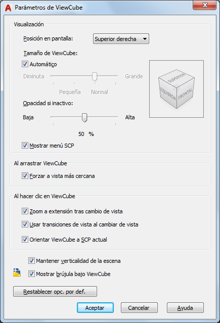

Se muestran las siguientes opciones.
Identifica la esquina de una ventana gráfica donde se muestra el ViewCube.
(variable de sistema NAVVCUBELOCATION)
Especifica el tamaño del ViewCube.
(variable de sistema NAVVCUBESIZE)
Seleccione Automático para que el tamaño de la herramienta ViewCube se ajuste basándose en el tamaño actual de la ventana gráfica activa, el factor de zoom de la presentación activa o la ventana de dibujo.
Controla la opacidad del ViewCube cuando está inactivo.
(variable de sistema NAVVCUBEOPACITY)
Muestra una vista preliminar en tiempo real del ViewCube de acuerdo con los parámetros actuales.
Controla la visualización del menú desplegable del SCP debajo del ViewCube.
Especifica si la vista actual se ajusta a la vista predefinida más cercana al cambiar de vista mediante el arrastre del ViewCube.
Precisa si se obliga al modelo a ajustarse a la ventana gráfica actual después de un cambio de vista.
Controla el uso de transiciones de vista suaves al cambiar entre vistas.
Controla si el ViewCube refleja el SCU o el SCP actual.
(variable de sistema NAVVCUBEORIENT)
Especifica si se puede colocar cabeza abajo el punto de vista del modelo.
Controla si se muestra la brújula debajo de la herramienta ViewCube. La dirección norte indicada por la brújula es el valor definido por la variable de sistema NORTHDIRECTION.
Aplica los parámetros por defecto de la herramienta ViewCube.
