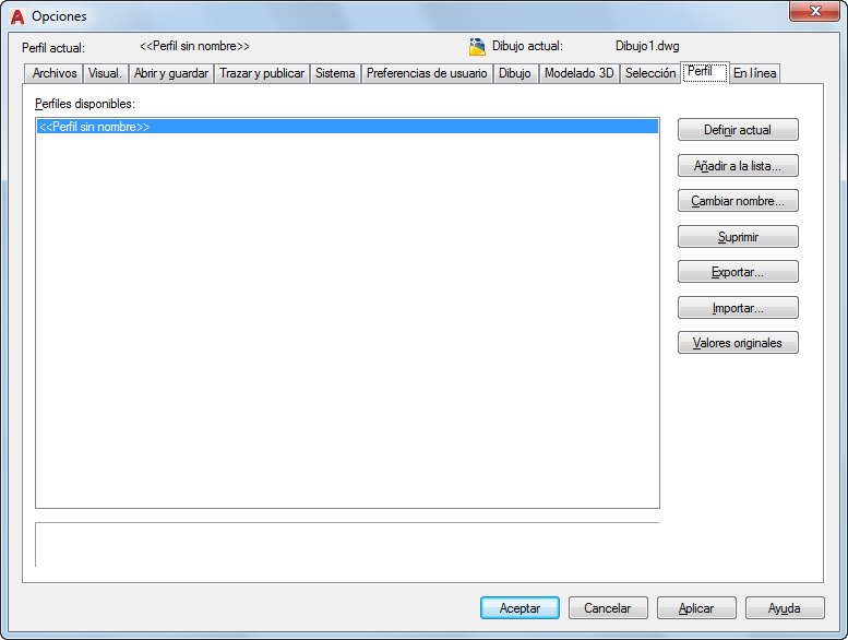

Se muestran las siguientes opciones.
Muestra una lista de los perfiles disponibles.
Convierte el perfil seleccionado en el actual.
Muestra el cuadro de diálogo Añadir perfil para guardar el perfil seleccionado con un nombre distinto.
Muestra el cuadro de diálogo Cambiar perfil para cambiar el nombre y la descripción del perfil seleccionado. Utilice la opción Cambiar nombre si desea cambiar el nombre de un perfil conservando sus parámetros.
Suprime el perfil seleccionado (a menos que sea el perfil actual).
Exporta un perfil como un archivo con la extensión .arg para que se pueda compartir con otros usuarios.
Importa un perfil (un archivo con extensión .arg) creado mediante la opción Exportar.
Restituye los valores del perfil seleccionado con los parámetros por defecto del sistema.
