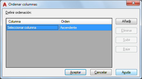

Se muestran las siguientes opciones.
Especifica el orden de clasificación de las columnas. La sección Columna contiene nombres de columna de la página Refinar datos.
Añade un nuevo elemento de criterios de ordenación a la lista Columna.
Elimina los criterios de ordenación seleccionados actualmente.
Mueve el elemento seleccionado hacia arriba en la vista de lista.
Mueve el elemento seleccionado hacia abajo en la vista de lista.
