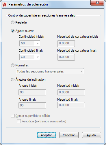

Cuadro de diálogo Parámetros de solevación
Lista de opciones
Se muestran las siguientes opciones.
Reglada
Precisa que el sólido o la superficie son reglados (rectos) entre las secciones transversales y presentan aristas vivas en dichas secciones. (Variable de sistema LOFTNORMALS)
Ajuste suave
Precisa que una superficie o sólido suavizados se dibujan entre las secciones transversales y presentan aristas vivas al principio y al final de dichas secciones. (Variable de sistema LOFTNORMALS)
Continuidad inicial
Establece la tangencia y la curvatura de la primera sección transversal.
Magnitud de curvatura inicial
Establece el tamaño de la curva de la primera sección transversal.
Continuidad final
Establece la tangencia y la curvatura de la última sección transversal.
Magnitud de curvatura final
Establece el tamaño de la curva de la última sección transversal.
Normal a
Controla la normal a la superficie del sólido o superficie donde atraviesa las secciones transversales. (Variable de sistema LOFTNORMALS)
Sección transversal inicial
Precisa que la normal a la superficie sea normal a la sección transversal inicial.
Sección transversal final
Precisa que la normal a la superficie sea normal a la sección transversal final.
Secciones transversales inicial y final
Precisa que la normal a la superficie sea normal a las secciones transversales inicial y final.
Todas las secciones transversales
Precisa que la normal a la superficie sea normal a todas las secciones transversales.

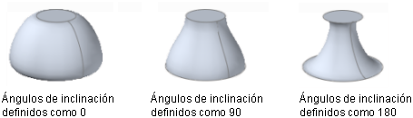

Ángulos de inclinación
Controla el ángulo de inclinación y la magnitud de las secciones transversales inicial y final del sólido o la superficie solevados. El ángulo de inclinación es la dirección inicial de la superficie. 0 se considera hacia afuera desde el plano de la curva. (Variable de sistema LOFTNORMALS)
La ilustración siguiente muestra el efecto de usar un ángulo de inclinación diferente para la primera y última secciones transversales de un sólido solevado. A la primera sección transversal se le asigna un ángulo de inclinación de 45 grados, mientras que a la última se le asigna un ángulo de 135 grados.
También es posible utilizar el dimensionador de ángulo de inclinación para ajustar el ángulo de inclinación (pinzamiento triangular) y la magnitud (pinzamiento circular).
Ángulo inicial
Precisa el ángulo de inclinación para la sección transversal inicial. (Variable de sistema LOFTANG1)
Magnitud inicial
Controla la distancia relativa de la superficie desde la sección transversal inicial en la dirección del ángulo de inclinación antes de que la superficie comience a plegarse hacia la siguiente sección transversal. (Variable de sistema LOFTMAG1)
Ángulo final
Precisa el ángulo de inclinación para la sección transversal final. (Variable de sistema LOFTANG2)
Magnitud final
Controla la distancia relativa de la superficie desde la sección transversal final en la dirección del ángulo de inclinación antes de que la superficie comience a plegarse hacia la sección transversal anterior. (Variable de sistema LOFTMAG2)
Cerrar superficie o sólido
Cierra y abre una superficie o sólido. Al utilizar esta opción, las secciones transversales deberían formar un patrón con forma de toroide de manera que la superficie o el sólido solevados puedan formar una sección cerrada. (Variable de sistema LOFTPARAM)
Periódica (extremos suavizados)
Crea una superficie cerrada suavizada cuya unión no creará puntos de torsión si se cambia de forma. Esta opción sólo estará disponible si se ha seleccionado Reglada o Ajuste suave para la solevación y la opción Cerrar superficie o sólido está seleccionada.
