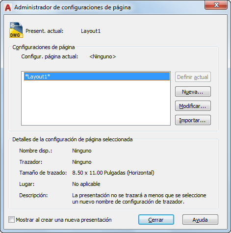

También permite crear configuraciones de página guardadas, modificar configuraciones existentes o importar configuraciones de página de otros dibujos.
Se muestran las siguientes opciones.
Muestra la presentación actual a la que se aplicará la configuración de la página.
Se muestra cuando el Administrador de configuraciones de página se abre desde una presentación.
Se muestra cuando el Administrador de configuraciones de página se abre desde un conjunto de planos.
Muestra la configuración de página actual, define como actual una configuración de página diferente, crea una nueva configuración de página, modifica una configuración de página existente e importa configuraciones de página desde otros dibujos.
Muestra la configuración de página aplicada a la presentación actual. No es posible aplicar una configuración de página a todo un conjunto de planos después de crearlo.
Muestra las configuraciones de página disponibles para su aplicación a la presentación actual o al publicar un conjunto de planos.
La lista incluye las configuraciones de página y presentaciones guardadas que están disponibles en el dibujo. Las presentaciones que tienen aplicada una configuración de página guardada aparecen entre asteriscos, con la configuración de página guardada entre paréntesis; por ejemplo, *Presentación 1 (Escalar hasta ajustar sistema)*.
Si el Administrador de configuraciones de página se abre desde el Administrador de conjuntos de planos, sólo las configuraciones de página del archivo de reemplazo de configuraciones de página (un archivo de plantilla de dibujo [.dwt]) que tienen Área de trazado definida como Presentación o Extensión se muestran en la lista. Cualquiera de estas configuraciones de página se puede aplicar temporalmente para una operación PUBLICA.
Haga clic con el botón derecho en Opciones. Haga clic con el botón derecho en una configuración de página para visualizar un menú contextual que proporciona las siguientes opciones:
Define la configuración de página seleccionada como actual para la presentación en uso. No se puede establecer la presentación en uso como configuración de página actual. Definir actual no está disponible para los conjuntos de planos.
Muestra el cuadro de diálogo Nueva configuración de página, que permite especificar un nombre para la nueva configuración de página e indicar la configuración de página que se debe utilizar como punto de partida.
Muestra el cuadro de diálogo Configuración de página, que permite editar los ajustes de la configuración de página seleccionada.
Muestra información sobre la configuración de página seleccionada.
Muestra el nombre del dispositivo de salida especificado en la configuración de página seleccionada actualmente.
Muestra el tipo de dispositivo de salida especificado en la configuración de página seleccionada actualmente.
Muestra el tamaño de papel y la orientación especificados en la configuración de página seleccionada actualmente.
Muestra la ubicación física del dispositivo de salida especificado en la configuración de página seleccionada actualmente.
Muestra un texto descriptivo sobre el dispositivo de salida especificado en la configuración de página seleccionada actualmente.
Especifica que el cuadro de diálogo Configuración de página se debe mostrar cuando se selecciona una ficha de presentación nueva o se crea una presentación nueva.
Puede restablecer esta función activando la opción Mostrar Administrador confg. pág. nuevas present. en la ficha Visual. del cuadro de diálogo Opciones.
