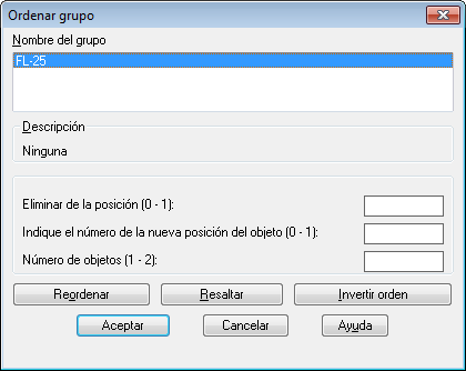

Se muestran las siguientes opciones.
Muestra los nombres de todos los grupos.
Muestra la descripción del grupo seleccionado.
Precisa la posición actual del objeto a reorganizar.
Determina la posición a la que se va a desplazar el objeto.
Indica el número o rango de números de objetos a reorganizar.
Cambia el orden numérico de los objetos según lo especificado.
Muestra los miembros del grupo seleccionado del área de dibujo, uno por uno, en el orden de grupo actual.
Invierte el orden de todos los miembros del grupo.
