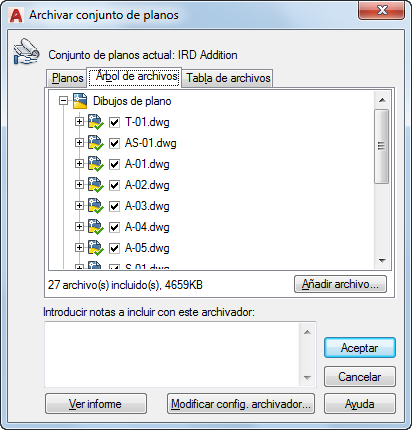

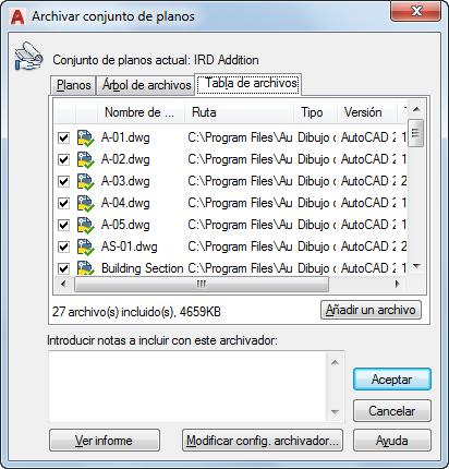

Empaqueta los archivos del conjunto de planos actual para archivarlos.
La ficha Planos muestra los planos que se incluirán en el paquete de archivado siguiendo el orden de los planos y según la organización del subconjunto. La ficha Árbol de archivos muestra los archivos que incluirán en el paquete en formato de árbol jerárquico. La ficha Tabla de archivos muestra los archivos que se incluirán en el paquete en formato de tabla.
Todos los archivos que se van a incluir en el paquete de archivado se identifican con una marca de verificación situada junto al nombre. Para eliminar un archivo del paquete, haga clic en la casilla de verificación correspondiente. Haga clic con el botón derecho en el área de visualización de archivos para abrir un menú contextual desde el que se pueden quitar o aplicar las marcas de verificación en todos los archivos.
Se muestran las siguientes opciones.
Muestra los planos que se van a incluir en el paquete de archivado siguiendo el orden de los planos y según la organización del subconjunto. Debe utilizar el Administrador de conjuntos de planos para abrir un conjunto de planos. Archivar se puede seleccionar en el menú contextual que aparece al hacer clic con el botón derecho en el nodo de conjunto de planos del nivel superior, o bien escribiendo archivar en la solicitud de comando.
Muestra una lista de los archivos que se van a incluir en el paquete de archivado en formato de árbol jerárquico. Por defecto, todos los archivos que estén asociados al dibujo actual (como referencias externas relacionadas, estilos de trazado y fuentes) aparecen en la lista. Se pueden añadir archivos al paquete de archivado o eliminar los ya existentes. Los archivos relacionados a los que se hace referencia desde direcciones URL no se incluirán en el paquete de archivado.
Muestra una lista de los archivos que se deben incluir en el paquete de archivado en formato de tabla. Por defecto, todos los archivos que estén asociados al dibujo actual (como referencias externas relacionadas, estilos de trazado y fuentes) aparecen en la lista. Se pueden añadir archivos al paquete de archivado o eliminar los ya existentes. Los archivos relacionados a los que se hace referencia desde direcciones URL no se incluirán en el paquete de archivado.
Abre un cuadro de diálogo de selección de archivos estándar que permite seleccionar un archivo adicional para incluir en el paquete de archivado. Este botón está disponible tanto en la ficha Árbol de archivos como en la ficha Tabla de archivos.
Proporciona un espacio en el que se pueden incluir notas relacionadas con el paquete de archivado. Las notas se incluyen en el informe de archivado. Puede especificar una plantilla de notas por defecto para incluirla con todos los paquetes de archivador si crea un archivo de texto ASCII denominado archive.txt. Este archivo debe guardarse en una ubicación especificada por la opción Ruta de búsqueda de archivo de soporte en la ficha Archivos del cuadro de diálogo Opciones.
Muestra los datos del informe que se incluyen en el paquete de archivado. Incluye todas las notas de archivado especificadas. Si se crea un archivo de texto con las notas por defecto, las notas también se incluyen en el informe.
Abre un cuadro de diálogo de guardado de archivos en el que se puede especificar una ubicación para guardar el archivo de informe. Se incluye automáticamente un archivo de informe en todos los paquetes de archivado que se generan. Si elige el botón Guardar como, guarda una copia adicional del informe para utilizarla como referencia.
Abre el cuadro de diálogo Modificar configuración de archivador, que permite especificar opciones para el paquete de archivado.
