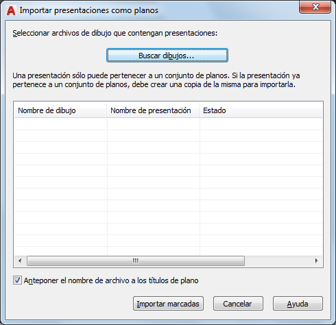

Proporciona un método para importar presentaciones en un conjunto de planos rápidamente y especificar qué ficha de presentación se debe utilizar como plano.
Si una presentación ya pertenece a un conjunto de planos, debe crear una copia del dibujo que la contiene para importarla.
Se muestran las siguientes opciones.
Muestra el cuadro de diálogo estándar de selección de archivos Seleccionar dibujo.
Muestra una lista de todas las presentaciones disponibles en el archivo de dibujo especificado. Active una casilla de selección para elegir una presentación.
Si esta activada, esta opción coloca automáticamente el nombre de archivo de dibujo delante del título del plano.
Importa una presentación de la lista sólo si muestra una marca de verificación.
