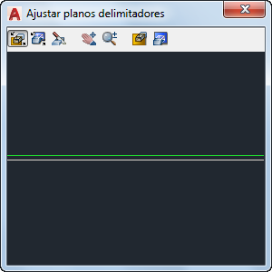

Después de realizar los ajustes y cerrar la ventana, puede girar la vista para ver la construcción interior de objetos 3D al pasar por los planos delimitadores.
Las siguientes opciones están disponibles en la barra de herramientas o el menú contextual de la ventana.
Ajusta solo el plano delimitador frontal. La línea cercana a la parte inferior de la ventana se ajusta al plano delimitador frontal. Si aparece una marca de verificación al lado de Delimitador frontal activado, puede ver el delimitador en la vista Órbita 3D al subir o bajar la línea.
Ajusta solo el plano delimitador posterior. La línea cercana a la parte superior de la ventana se ajusta al plano delimitador posterior. Si aparece una marca de verificación al lado de Delimitador posterior activado, puede ver el delimitador en la vista Órbita 3D al subir o bajar la línea.
Permite trasladar juntos los planos delimitadores posterior y frontal, lo que muestra un "corte" de los objetos en la vista Órbita 3D. Ajuste los planos delimitadores frontal y posterior y elija Crear corte. A continuación, puede desplazar los planos delimitadores frontal y posterior como una unidad.
Muestra el cursor de encuadre, un cursor en forma de mano que se puede utilizar para encuadrar el plano delimitador. Mantenga pulsado el botón selector y arrastre el cursor en cualquier dirección. El cursor de encuadre permanece activo hasta que se hace clic en otro botón.
i
Muestra el cursor de zoom, un cursor con forma de lupa que se puede utilizar para ampliar o reducir el plano delimitador. Para ampliar la imagen, mantenga pulsado el botón selector y arrastre el cursor hacia la parte superior de la ventana Ajustar planos delimitadores. Para reducir la imagen, mantenga pulsado el botón selector y arrastre el cursor hacia la parte inferior de la ventana.
Activa o desactiva el plano delimitador frontal. Una marca de verificación indica que el plano delimitador frontal está activo y es posible ver los resultados del traslado de la línea que ajusta dicho plano. Elija esta opción de nuevo para desactivar el plano delimitador frontal y eliminar la marca de verificación.
Activa o desactiva el plano delimitador posterior. Una marca de verificación indica que el plano delimitador posterior está activo y es posible ver los resultados del traslado de la línea que ajusta dicho plano. Elija esta opción de nuevo para desactivar el plano delimitador posterior y eliminar la marca de verificación.
(Solo menú contextual) Restablece la ventana y el plano delimitador a la extensión del dibujo.
