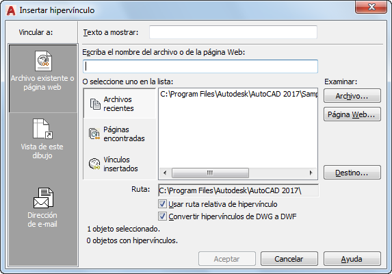

Permite crear un hipervínculo a un archivo existente o a una página Web.
Especifica el archivo o página Web que se va a asociar al hipervínculo. El archivo se puede almacenar localmente, en una unidad de red o en una ubicación de Internet o de una intranet.
Muestra una lista de los archivos vinculados recientemente, de entre los que se puede seleccionar uno para asociarlo.
Muestra una lista de las páginas Web exploradas recientemente, de entre las que se puede seleccionar una para asociarla.
Muestra una lista de los hipervínculos insertados recientemente, de entre los que se puede seleccionar uno para asociarlo.
Abre el cuadro de diálogo Explorar la Web - Seleccionar hipervínculo (un cuadro de diálogo de selección de archivos estándar) que permite buscar el archivo que se desea asociar al hipervínculo.
Abre el explorador, desde el que puede acceder a la página Web que desea asociar al hipervínculo.
Abre el cuadro de diálogo Seleccionar emplazamiento en el documento, en el que puede seleccionar una ubicación guardada en un dibujo para asociarla.
Muestra la ruta del archivo asociado al hipervínculo. Si selecciona Usar ruta relativa de hipervínculo, se muestra sólo el nombre de archivo. Si no selecciona Usar ruta relativa de hipervínculo, se muestra el nombre y la ruta completa del archivo.
Define una ruta relativa para los hipervínculos. Si se selecciona esta opción, la ruta completa del archivo vinculado no se guarda con el hipervínculo. La ruta relativa se establece con el valor especificado en la variable de sistema HYPERLINKBASE o bien, si no se ha establecido ningún valor para HYPERLINKBASE, con la ruta del dibujo actual. Si no se selecciona esta opción, la ruta completa del archivo asociado se guarda con el hipervínculo.
Especifica que el hipervínculo DWG se convertirá a hipervínculo de archivo DWF cuando se publique o trace el dibujo en un archivo DWF.

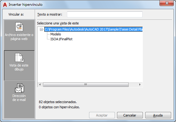

Permite especificar una vista guardada en el dibujo actual a la que asociar el hipervínculo.
Muestra una vista de árbol desplegable de las vistas guardadas en el dibujo actual, en el que se puede seleccionar la vista que desea vincular.

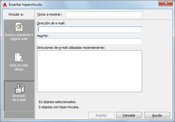

Permite especificar una dirección de correo electrónico a la que asociar el hipervínculo. Cuando se ejecuta el hipervínculo, se crea un nuevo mensaje de correo electrónico en el programa de correo por defecto del sistema.
Especifica una dirección de correo electrónico.
Establece un asunto para el correo electrónico.
Enumera las últimas direcciones de correo electrónico utilizadas, para que pueda seleccionar una y emplearla en el hipervínculo.
