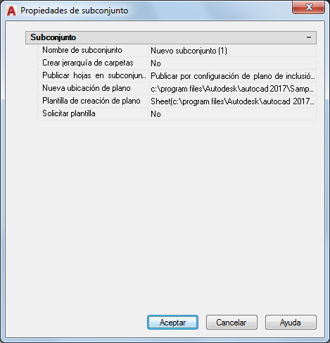

Crea un nuevo subconjunto de planos en un conjunto de planos.
Puede organizar los planos arrastrándolos a los deferentes subconjuntos.
Se muestran las siguientes opciones.
Precisa el nombre de este subconjunto y el de la carpeta de almacenamiento de planos si Crear carpetas respecto a la ubicación de almacenamiento del subconjunto principal está seleccionada.
Crea nuevas carpetas basándose en los parámetros de Nueva ubicación de plano del subconjunto.
Este parámetro no se basa en la jerarquía ni en el nombre del subconjunto, sino que crea carpetas para adaptarse a la propiedad "Nueva ubicación de plano" especificada en el subconjunto. Se crea una carpeta nueva en caso de que la carpeta especificada difiera de la ubicación raíz del conjunto de planos.
Sigue los parámetros definidos actualmente para la publicación de conjuntos de planos.
Especifica la ubicación de carpeta de todos los nuevos archivos de dibujo (DWG) que contienen planos asociados con este subconjunto.
Especifica el archivo de plantilla de dibujo (DWT) y el nombre de la presentación que se utiliza para crear nuevos archivos de dibujo para este subconjunto.
La sintaxis de esta propiedad es
nombrePlantilla [rutaCarpetas]nombreArchivo.dwt
Si se selecciona Sí, esta opción pide que se especifique un archivo de plantilla de dibujo para crear nuevos planos, en lugar de utilizar el archivo de plantilla de dibujo por defecto.
