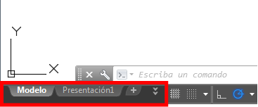

Es posible controlar la manera en que se cambia de la ficha Modelo a una o varias fichas de presentación guardada.
Por defecto, en la esquina inferior izquierda del área de dibujo se muestran una ficha Modelo y varias fichas de presentación guardadas.
Haga clic en el icono del signo más (+) para añadir más fichas Presentación. Haga clic en la doble flecha hacia abajo para visualizar más fichas Presentación.
Si trabaja con varias fichas Presentación que se ocultan, haga clic con el botón derecho en la ficha Modelo o en una ficha Presentación y seleccione Anclar por encima de la barra de estado. Las fichas Modelo y Presentación se muestran en una línea independiente por encima de la barra de estado.
Para optimizar el espacio en el área de dibujo, haga clic con el botón derecho en la ficha Modelo o en una ficha Presentación y seleccione Anclar en línea con la barra de estado. Las fichas Modelo y Presentación se muestran en línea con la barra de estado.
