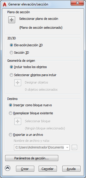

Cuadro de diálogo Generar elevación/sección
Guarda las secciones 2D y 3D como bloques
Especifique los parámetros de visualización para las secciones transversales que guarde y reutilice.
Lista de opciones
Se muestran las siguientes opciones.
Plano de sección
Seleccionar plano de sección
Cierra el cuadro de diálogo para que el usuario pueda seleccionar un plano de sección para modificar o guardar como bloque.
2D/3D
Elevación/sección 2D
Crea y guarda o inserta un bloque que representa una sección transversal 2D.
Sección 3D
Crea y guarda o inserta un bloque 3D descartado.
Ocultar o Mostrar parámetros avanzados
Controla la visualización de la geometría de origen y destino, y las opciones de los parámetros de sección.
Geometría de origen
Incluir todos los objetos
Incluye todos los objetos 3D (superficies, regiones y sólidos 3D) en el dibujo, también los objetos de referencias externas y los bloques.
Seleccionar objetos para incluir
Especifica que seleccionará usted los objetos 3D (sólidos 3D, superficies, mallas y regiones) a partir de los que se generará una sección.
Designar objetos
Cierra temporalmente el cuadro de diálogo mientras se designan los objetos para la sección. Una vez designados los objetos, pulse Intro para volver a visualizar el cuadro de diálogo Generar elevación/sección.
Objetos designados
Indica el número de objetos seleccionados.
Destino
Insertar como bloque nuevo
Inserta la sección generada como un bloque en el dibujo actual.
Reemplazar bloque existente
Reemplaza un bloque existente del dibujo con la nueva sección generada.
Designa bloque
Cierra temporalmente el cuadro de diálogo mientras se designa el bloque que se desea reemplazar en el dibujo. Una vez designado el bloque, pulse Intro para volver a visualizar el cuadro de diálogo Generar elevación/sección.
Exportar a un archivo
Guarda la sección en un archivo externo.
Nombre de archivo y ruta
Especifica un nombre de archivo y una ruta donde se guardará la sección.
Parámetros de sección
Abre el cuadro de diálogo Parámetros de sección.
Crear
Crea la sección.
