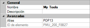

  3. Seleccione el nuevo menú desplegable y actualice sus propiedades en el panel Propiedades:
    • (Opcional) En el cuadro Nombre, edite la cadena de texto para que incluya caracteres especiales o una expresión DIESEL.
    • En el cuadro Descripción, escriba una descripción para el menú.
    • En el cuadro Alias, se asigna automáticamente un alias al nuevo menú, basándose en el número de menús desplegables ya cargado. Por ejemplo, si la asignación de alias es POP12, ya están cargados once menús desplegables. Edite el alias según sea necesario.
