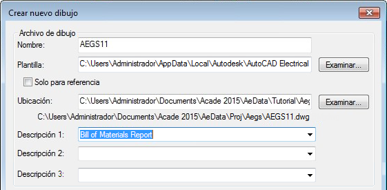

Creación de un dibujo
Nombre: AEGS11
Descripción 1: Informe de lista de materiales
Un conjunto de plantillas (archivos *.dwt) instalado con AutoCAD Electrical contiene parámetros para distintos tipos de dibujos, como acad.dwt y ACAD_ELECTRICAL.dwt.
