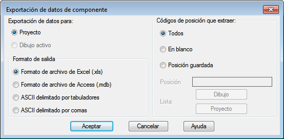

  4. Especifique si desea exportar los datos del dibujo actual o de todo el proyecto.
  5. Especifique el formato de salida.
  6. Seleccione los códigos de posición que desea extraer (si es necesario).
    • Todos. Permite extraer todos los componentes, independientemente del valor de posición.
    • En blanco. Permite extraer solo los componentes que no tienen un valor de posición.
    • Instalación guardada. Permite extraer solo los componentes que tienen un valor de posición que coincide con el valor introducido en la casilla. Se admiten caracteres comodín.
  7. Haga clic en Aceptar.
    AutoCAD Electrical creará un archivo de los datos extraídos de los dibujos.
    Nota: Los atributos personalizados añadidos a la lista Atributos de usuario se añaden automáticamente a la hoja de cálculo durante la exportación.

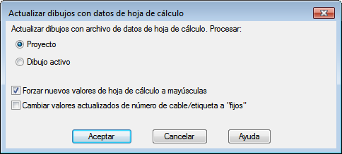

  12. Haga clic en la ficha Importar/exportargrupo ImportarDesde hoja de cálculo. Buscar
  13. Seleccione la hoja de cálculo y haga clic en Abrir.
  14. Especifique la importación de los datos de la hoja de cálculo del dibujo actual o del proyecto.
  15. Seleccione las opciones de importación y haga clic en Aceptar.
    Nota: Un cambio del nombre de bloque causa un intercambio de bloques en la importación.
