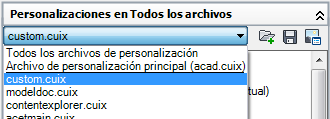

Cargar un archivo de personalización (CUIx) parcial mediante la ficha Personalizar
  1. En la ficha Personalizar, en el panel Personalizaciones en <nombre de archivo>, seleccione Archivo de personalización principal (<nombre de archivo de personalización>.cuix) en la lista desplegable.
  2. En la parte derecha de la lista desplegable Archivos de personalización, haga clic en el botón Cargar archivo de personalización parcial.
  3. En el cuadro de diálogo Abrir, busque y seleccione el archivo CUIx parcial que desee cargar. Haga clic en Abrir.

  4. Asegúrese de que el archivo se haya cargado. En el panel Personalizaciones en <nombre de archivo>, seleccione Archivo de personalización principal (<nombre de archivo de personalización>.cuix) en la lista desplegable.
    Los archivos CUIx parciales cargados en el archivo CUIx principal se muestran bajo el nodo Archivos de personalización parciales.

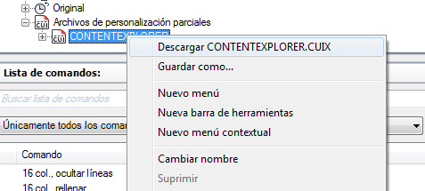

Descargar un archivo de personalización (CUIx) parcial mediante la ficha Personalizar
  2. En la vista en árbol del archivo CUIx principal, haga clic en el signo más (+) situado junto al nodo Archivos de personalización parciales para expandirlo.
    Aparecen los archivos CUIx parciales cargados en el archivo CUIx principal.
  3. Haga clic con el botón derecho en el archivo CUIx parcial que desee descargar. Haga clic en Descargar <nombre del grupo de personalización>.
    El archivo CUIx parcial se descarga y elimina del árbol.
  4. Haga clic en Aplicar.

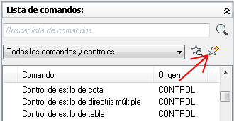

Añadir comandos a un archivo de personalización (CUIx) parcial
  1. En la ficha Personalizar, en el panel Personalizaciones en <nombre de archivo>, seleccione un archivo CUIx en la lista desplegable.
  2. En el panel Lista de comandos, haga clic en el botón Crear un comando nuevo.
  3. Ajuste las propiedades del nuevo comando según sea necesario en el panel Propiedades.
