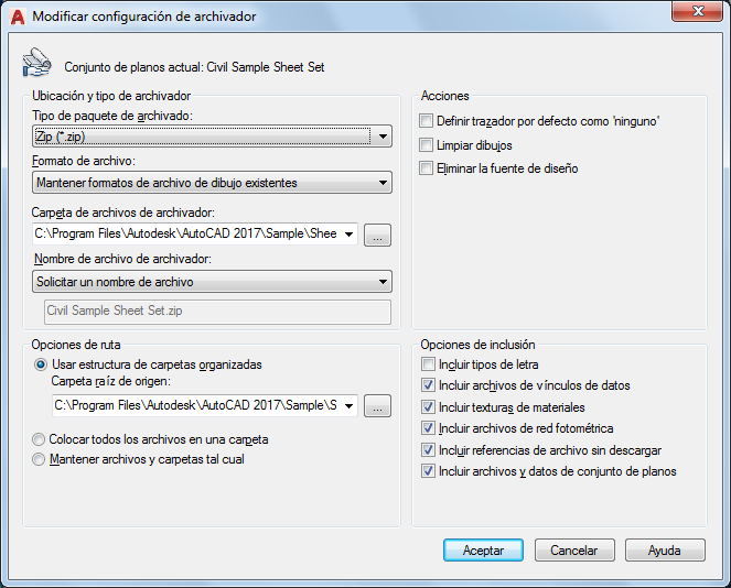

Cuadro de diálogo Modificar configuración de archivador
Cambia las rutas, formatos por defecto, organización y otros parámetros para un paquete de conjunto de planos archivado.
Lista de opciones
Se muestran las siguientes opciones.
Ubicación y tipo de archivador
Especifica el tipo de paquete de archivador creado y su ubicación.
Tipo de paquete de archivado
Especifica el tipo de paquete de archivado creado.
  • Carpeta. Crea un paquete de archivado de archivos sin comprimir en una carpeta nueva o en una ya existente.
  • Zip. Crea un paquete de archivado de archivos como archivo ZIP comprimido. Para recuperar los archivos, es necesario contar con una utilidad de descompresión como la aplicación de libre distribución PKZIP o WinZip.
Formato de archivo
Establece el formato del archivo al que se convertirán todos los dibujos incluidos en el paquete de archivado. Puede seleccionar un formato de archivo de dibujo en la lista desplegable.
Carpeta de archivos de archivador
Especifica la ubicación en la que se va a crear el paquete de archivado. Para especificar una ubicación nueva, haga clic en Examinar y desplácese hasta la ubicación que desee.
Si este campo se deja vacío, el archivo de archivador se crea en la carpeta que contiene el archivo de datos de conjunto de planos (DST).
Nombre de archivo de archivador
Especifica el método para asignar un nombre al paquete de archivado. Muestra el nombre de archivo por defecto del paquete de archivado. Esta opción no está disponible si el tipo de paquete de archivado se ha definido como Carpeta.
  • Solicitar un nombre de archivo. Muestra un cuadro de diálogo de selección de archivos estándar que permite especificar un nombre para el paquete de archivado.
  • Sobrescribir en caso necesario. Utiliza un nombre de archivo lógico por defecto. Si el nombre ya existe, el archivo se sobrescribe de manera automática.
  • Aumentar nombre de archivo en caso necesario. Utiliza un nombre de archivo lógico por defecto. Si el nombre ya existe, se añade un número al final. Este número se incrementa cada vez que se guarda un nuevo paquete de archivado.
Opciones de ruta
Proporciona opciones para el archivado.
Usar estructura de carpetas organizadas
Duplica la estructura de carpetas de los archivos que se van a transferir. La carpeta raíz es la carpeta de nivel superior de un árbol de carpetas jerárquico.
Deben tenerse en cuenta las siguientes consideraciones:
  • Las rutas relativas no se modifican. Las rutas relativas que están fuera de la carpeta raíz de origen mantienen hasta un nivel de la ruta de carpeta que está por encima de ellas y se sitúan en la carpeta raíz.
  • Las rutas absolutas del árbol de la carpeta raíz se convierten en rutas relativas. Las rutas absolutas mantienen hasta un nivel de la ruta de carpeta que está por encima de ellas y se sitúan en la carpeta raíz.
  • Las rutas absolutas exteriores al árbol de la carpeta raíz se convierten en Sin ruta y se mueven a la carpeta raíz o a una carpeta del árbol de la carpeta raíz.
  • Se crea una carpeta Fonts si es necesario.
  • Se crea una carpeta PlotCfgs si es necesario.
  • Se crea una carpeta SheetSets para alojar todos los archivos de soporte de los conjuntos de planos, si es necesario. El archivo de datos de conjunto de planos (DST), no obstante, se sitúa en la carpeta raíz.
Esta opción no está disponible si el paquete de archivado se guarda en una ubicación de Internet.
Carpeta raíz de origen
Define la carpeta raíz de origen para las rutas relativas de los archivos dependientes de un dibujo, como las referencias externas. Esta opción establece la carpeta raíz de origen de la opción Usar estructura de carpetas organizadas.
La carpeta raíz de origen también contiene el archivo de datos de conjunto de planos (DST) cuando se archiva un conjunto de planos.
Colocar todos los archivos en una carpeta
Todos los archivos se instalan en una única carpeta de destino especificada al crear el paquete de archivado.
Mantener archivos y carpetas tal cual
Mantiene la estructura de carpetas de todos los archivos incluidos en el paquete de archivado. Esta opción no está disponible si el paquete de archivado se guarda en una ubicación de Internet.
Acciones
Especifica las acciones aplicables al paquete de archivador.
Establecer trazador por defecto en 'ninguno'
Cambia el ajuste de la impresora o el trazador en el paquete de archivado a Ninguno.
Limpiar dibujos
Realiza una operación de limpieza en cada uno de los dibujos especificados para reducir el tamaño del archivo, si es posible.
Nota: La limpieza se realiza en modo silencioso y no recibirá ninguna notificación cuando se hayan eliminado los elementos limpiados.
Eliminar la fuente de diseño
Elimina la asociación a los datos de la fuente de diseño para los dibujos especificados.
Opciones de inclusión
Especifica las diversas opciones disponibles con el paquete de archivador.
Incluir tipos de letra
Incluye los archivos de tipo de letra asociados (TXT y SHX) con el paquete de archivado.
Incluir archivos de vínculos de datos
Añade archivos externos a los que hace referencia un vínculo de datos al paquete de transferencia.
Incluir texturas de materiales
Incluye texturas con materiales enlazados a objetos o caras.
Incluir archivos de red fotométrica
Incluye archivos de red fotométrica asociados a luces de red del dibujo.
Incluir referencias de archivo sin descargar
Incluye todas las referencias a archivos externos sin descargar. Las referencias a archivos externos sin descargar se muestran en el Árbol de archivos y la Tabla de archivos y se incluyen en la categoría correspondiente.
Incluir archivos y datos de conjunto de planos
Incluye el archivo de datos de conjunto de planos (DST), archivos de dibujo de bloque de rótulo, archivos de dibujo de bloque de llamada y archivos de plantilla de dibujo (DWT) con el paquete de archivado.
