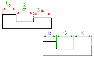

AMDIMALIGN (comando)
Alinea cotas lineales, por coordenadas o angulares con una cota que se designa como línea base.
Buscar
Resumen
Las cotas seleccionadas para la alineación deben ser del mismo tipo.
