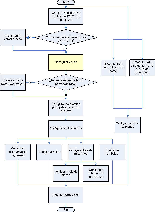

La empresa XYZ lleva muchos años utilizando AutoCAD y tiene directrices establecidas sobre el uso de capas. Necesitan que las capas de AutoCAD Mechanical sigan las mismas directrices.
Cambio de nombre de capas
Cambian la nomenclatura “AM_” para que coincida con los nombres que utilizan actualmente. Además, algunas capas tienen diferentes propiedades de color, tipo de línea y grosor de línea, lo que requiere la modificación de los valores por defecto.

Capas para piezas normalizadas
La empresa necesita que las piezas normalizadas no se creen en capas de piezas normalizadas especiales (el valor por defecto), sino en las capas cuyos nombres se han cambiado previamente.
Creación de capas
La empresa XYZ desea colocar los símbolos, como referencias numéricas, soldaduras y acabados de superficie, en una capa dedicada a los símbolos, en lugar de hacerlo en la misma capa que las cotas (AM_5). Esta modificación les obliga a crear una capa denominada SÍMBOLOS y a asignar los símbolos a la nueva capa.
