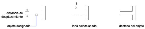

Distancia de desfase
Especifica la distancia del objeto existente a la que se creará el nuevo objeto. Se pueden especificar varios valores separados por el carácter "|". Por ejemplo, para crear objetos a las distancias de 0.125, 0.25 y 0.5 desde el objeto existente, especifique 0.125|0.25|0.5.
Lado de desfase
Especifica el lado del objeto seleccionado para crear el nuevo objeto.
Punto a atravesar
Permite crear un objeto que pasa a través de un punto especificado.
Especifique punto a atravesar
Permite especificar el punto por el que atraviesa el nuevo objeto.
