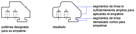

Es posible empalmar todos los vértices de una polilínea al mismo tiempo.
Nota:
Solo se empalman los segmentos con la longitud suficiente para acomodar el empalme.

Escriba P para polilínea.
En la cinta de opciones, en el grupo Opciones de empalme, seleccione el tamaño de empalme. Para cambiar el radio de empalme:
Haga clic en
<ficha actual>
elemento desplegable Tamaño de empalme
Buscar
Seleccione el tamaño de empalme que desee en el menú desplegable.
Haga clic en un espacio vacío en el área de dibujo.
Designe la polilínea.
