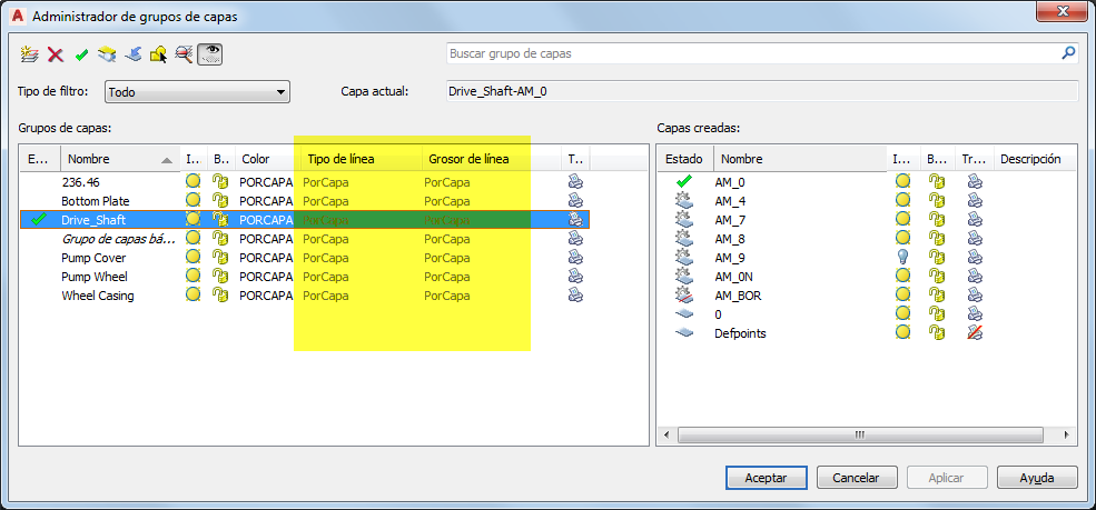

En el Administrador de grupos de capas, ahora se pueden especificar el tipo de línea y el grosor de línea de los grupos de capas, del mismo modo en que se especifica el color del grupo de capas.

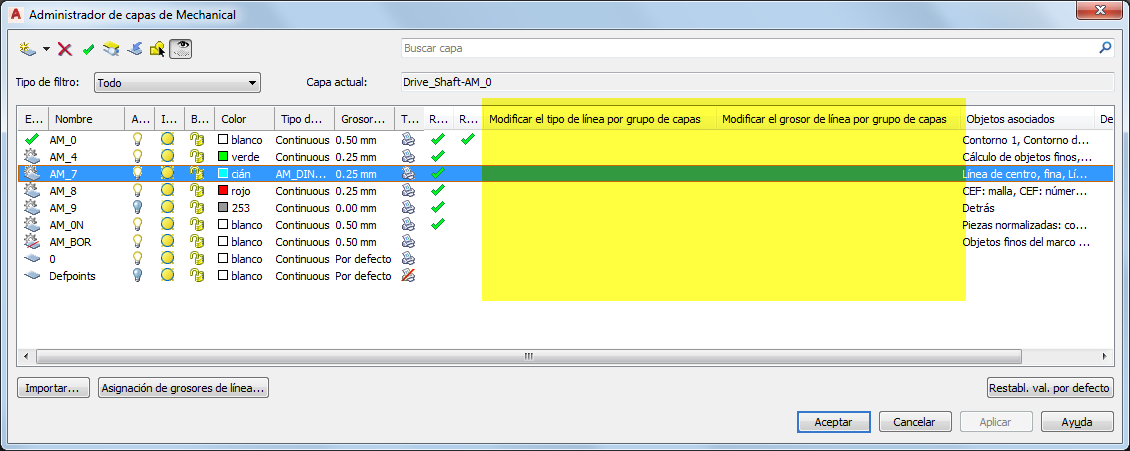

En el Administrador de capas de Mechanical, se puede seleccionar la modificación del tipo de línea y el grosor de las capas con los del grupo de capas.

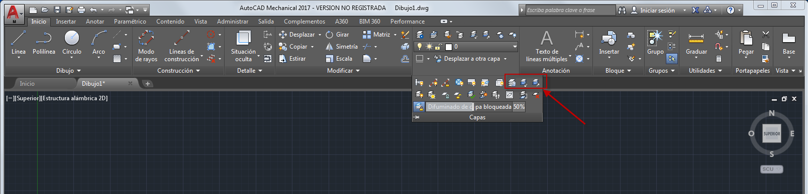

Mejoras en la cinta de opciones
En el panel Capa de la ficha Inicio ahora hay disponibles herramientas del grupo de capas, como el Administrador de grupos de capas y los comandos AMLGISO y AMLGUNISO.
