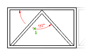

AMDIMBREAK (comando)
Crea cortes en cotas, en puntos específicos o en puntos donde las cotas se cruzan con otros objetos.
Buscar
Resumen
El corte es asociativo. Si se desplaza el objeto transversal, el corte se desplaza con el objeto. Este comando permite aumentar la legibilidad de un dibujo sin necesidad de descomponer una cota.
Lista de solicitudes
Se muestran las siguientes solicitudes.
Designe cota
Parte la cota en el punto que designe. El punto que designe será el punto inicial de la partición.
Primer punto
Vuelve a designar el punto inicial de la partición.
Segundo punto
Especifica el punto final de la partición.
Múltiple
Selecciona varias cotas en las que se crearán particiones.
Objetos
Especifica los objetos que cruzan las cotas seleccionadas.
Restablecer
Elimina el corte de las cotas designadas.
Automático
Corta la cota designada de forma automática en todos los puntos de intersección con otras cotas y objetos.
