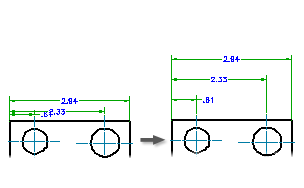

Reorganiza las cotas lineales y las cotas por coordenadas, y las coloca a una distancia adecuada del contorno exterior de un objeto seleccionado.
Buscar
Resumen
Las cotas se disponen en torno al contorno exterior, en función de los parámetros de distancia de referencia de AMOPTIONS y de la variable de sistema DIMDLI. Si se seleccionan cotas en ambos ejes, no es necesario seleccionar el contorno. El comando utiliza los puntos finales de las líneas de referencia para determinar automáticamente el contorno.
Nota: Con AMDIMARRANGE, la cota no se reemplaza; sólo se cambia su posición.
