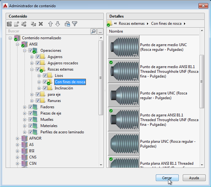

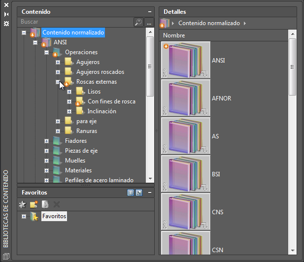

Si ha iniciado sesión en Autodesk 360, cuando exista una actualización disponible para una biblioteca de contenido, la biblioteca se marcará con , tal como se muestra a continuación.
En la cinta de opciones, el mismo marcador se superpone en el icono del Administrador de contenido ( Buscar).
Puede actualizar las bibliotecas de contenido obsoletas desde el Administrador de contenido. Una vez actualizadas, las bibliotecas de contenido actualizadas se indicarán como se muestra a continuación.
