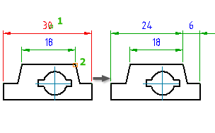

El comando trunca la cota seleccionada en un punto elegido e inserta una nueva cota a partir de la segunda línea de referencia de la cota seleccionada. La nueva cota es idéntica a la cota que se crea con el comando AMPOWERDIM.
Nota: AMDIMINSERT cambia una cota de 2 líneas por una cota de 3 puntos y una cota alineada por una cota girada.
Lista de solicitudes
Se muestran las siguientes solicitudes.
Designe cota base
Especifica la cota lineal o angular que se va a dividir (1 en la ilustración anterior).
Buscar origen de la línea de referencia
Especifica el origen de la línea de referencia de la cota nueva (2 en la ilustración anterior).
