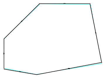

    Cuando el archivo TRV2 se abre en el cuadro de diálogo, en el dibujo se muestran los gráficos del método de ajuste por defecto. Por ejemplo, en la ilustración siguiente aparece una poligonal con el color por defecto (azul) para el tipo de ajuste de brújula aplicado:
