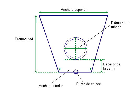

Este subensamblaje crea una estructura de desagüe con relleno de piedras y con una tubería circular en el interior.
El punto de enlace de este subensamblaje puede encontrarse en la parte inferior central, superior central o en la esquina superior de la estructura del desagüe.

| Parámetro | Descripción | Tipo | Valor por defecto |
| Lado |
Permite especificar que se va a insertar el subensamblaje en el lado derecho o izquierdo del punto de enlace. |
Izquierda / Derecha | Derecha |
| Punto de enlace | Precisa la ubicación del punto de enlace del subensamblaje. | Cadena; (a) Superior centro; (b) Inferior centro, (c) Esquina superior | Esquina superior |
| Anchura inferior | Anchura inferior de la zanja | Numérico, positivo |
1.0 pies 0.3 m |
| Anchura superior | Anchura superior de la zanja | Numérico, positivo |
1.5 pies 0.5 m |
| Profundidad | Profundidad total de la zanja | Numérico, positivo |
2.0 pies 0.6 m |
| Espesor de la cama | Profundidad de la cama de tubería sobre la parte inferior de la zanja | Numérico, positivo |
0.6 pies 0.2 m |
| Diámetro de tubería | Diámetro de la tubería de desagüe | Numérico, positivo |
0.6 pies 0.2 pies |
| Grosor de tubería | Grosor del material de tubería (opcional) | Numérico, positivo |
0.0 pies 0.0 m |

Este subensamblaje genera la forma de una estructura de desagüe simple, tal y como aparece en la ilustración anterior.
En modo de diseño, este subensamblaje se dibuja según se ha definido mediante los parámetros de entrada, a partir del punto de enlace.
