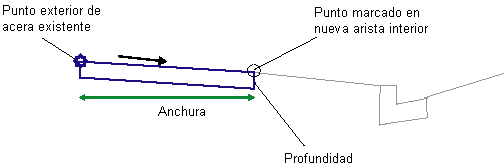

Este subensamblaje se utiliza para reemplazar una acera existente, comenzando en el borde exterior de la acera e insertando superficies hacia el bordillo.
Para utilizar este subensamblaje, debe haber alineaciones independientes que definan la información del borde exterior existente de la acera. Las elevaciones en este punto pueden derivarse de una superficie o un perfil. Además, si el componente que define este borde es también otro componente de rehabilitación, se pueden pasar como puntos marcados con el fin de transferir la información de desfase y elevación.
El punto de enlace se encuentra en o cerca del borde exterior de la acera. Para obtener unos resultados mejores, insértelo en un punto de marca de desfase de control (con un desfase fijo) durante la creación del ensamblaje.

Por defecto, el borde exterior de la acera se encuentra en el punto marcado enlazado o en la alineación asociada. De la misma forma, la elevación se define en función del punto de marca asociado, del perfil o de la superficie en ese desfase.
Una vez establecido el punto inicial, los vínculos de la estructura de la acera se insertan hacia dentro desde este punto para los valores dados de la anchura, el talud y la profundidad. Si se proporciona un nombre para el punto interior de marca, se almacena un punto marcado en el nuevo borde bajo de la acera.
En el modo de diseño, este subensamblaje comienza en el punto enlazado y dibuja una forma sencilla con las dimensiones dadas, como la anchura, el talud y la profundidad.
Mientras se construye un ensamblaje, se recomienda añadirlo al desfase de control si no existe un punto marcado anteriormente. Este desfase de control podría encontrarse en un desfase aceptable del marcador de línea base, de manera que el modo de diseño tenga el aspecto de una sección típica. Sin embargo, se recomienda que el usuario no deba asignar este desfase de control a ningún perfil o alineación en el estado de obra lineal, ya que esto causaría problemas como, por ejemplo, un diseño no perpendicular a la línea base en algunos casos. No asociar este desfase de control no tendrá ningún efecto en la obra lineal, ya que el punto inicial está enlazado a un punto marcado o una alineación a través de la macro del subensamblaje para obtener una ubicación precisa.
