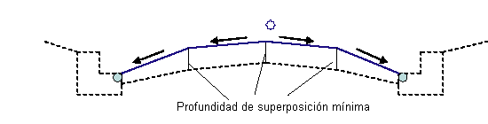

Este subensamblaje se utiliza para superponer una obra lineal con bombeo de cuatro carriles entre los puntos superiores del caz en cada lado mientras se mantienen los rangos de talud y diferencia máxima de pendiente requeridos. Este subensamblaje se diferencia de SuperposiciónPerfilQuebradoSobreCaces porque realiza la superposición entre puntos superiores de caz conocidos, en lugar de superponer el caz existente sobre un perfil conocido en la cara del bordillo.
Para usar este subensamblaje, debe haber alineaciones independientes que definan los bordes izquierdo y derecho. Las elevaciones en estos puntos pueden proceder de superficies o de perfiles. Además, si el componente que define los bordes (por ejemplo, el bordillo y el caz) es también un componente de rehabilitación, se pueden pasar como puntos marcados con el fin de transferir la información de desfase y elevación.
El punto de enlace es o está cerca del punto de bombeo del subensamblaje. Normalmente, se encuentra en el punto de línea base del ensamblaje. Mientras que en el modo de diseño este punto coincide con el de bombeo, en el estado de obra lineal el punto del perfil longitudinal de la rasante (o el punto de marca de la línea base) puede no coincidir con el punto de bombeo, ya que el desfase y la elevación se calculan según los datos del borde del pavimento.
Nota: todas las dimensiones se ofrecen en metros o en pies a menos que se indique lo contrario. Todos los taludes se expresan como recorrido por altura (por ejemplo, 4:1), a menos que se indiquen como un porcentaje de talud mediante el signo “%”.

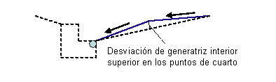

| Desviación de bombeo mínima |
Desviación de bombeo mínima en los puntos de cuarto. |
Numérico |
0.05 m y 0.16 pies |

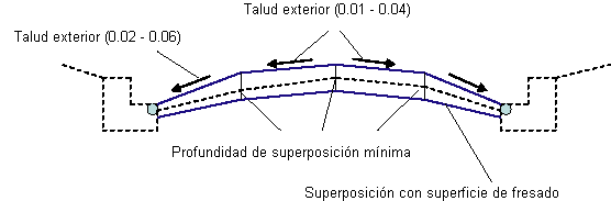

Taludes de pavimentos interiores y exteriores
Los vínculos de superposición resultantes de los pasos anteriores se comprueban para ver si se encuentran dentro de las tolerancias de talud de los carriles exteriores e interiores. Si los taludes están dentro de la tolerancia, el caso se considera una superposición sencilla, como se muestra en el siguiente diagrama.
Si los vínculos de superposición son demasiado empinados o si la diferencia máxima de pendiente se excede en el eje o la desviación de bombeo mínima no se obtiene, algunos de los vínculos o todos ellos se aplanan a sus taludes máximos. Se insertan superficies de fresado para mantener las profundidades de superposición mínimas en los puntos de cuarto y en el eje.
Si los vínculos de superposición son demasiado poco profundos, la profundidad de la superposición se incrementa para alcanzar los taludes mínimos. Si esto da como resultado una diferencia máxima de pendiente excesiva, pueden producirse nuevos ajustes y operaciones de fresado. El siguiente diagrama explica el caso de superposición con fresado:

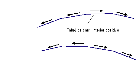

Casos especiales
Un talud positivo puede ser admisible en un vínculo interior si el otro vínculo interior tiene un talud negativo, como se muestra a continuación.
