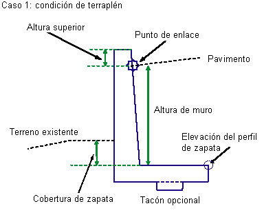

Este subensamblaje permite insertar una estructura de muro de contención con un lado inclinado.
El muro se empuja hacia un lado de modo que todas las zapatas se encuentren en el lado de terraplén alto. Este subensamblaje también permite añadir un tacón opcional en la parte inferior.

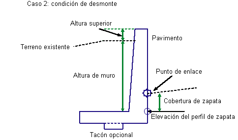

El punto de enlace varía en función de si el muro de contención se encuentra en condición de desmonte o de terraplén. Si es de terraplén, el punto de enlace se encuentra junto a la parte superior del muro de contención. El punto de enlace se encuentra cerca de la zapata si se inserta en condición de desmonte.
Nota: todas las dimensiones se ofrecen en metros o en pies a menos que se indique lo contrario. Todos los taludes se expresan en forma de recorrido por altura (por ejemplo, 4 : 1), a menos que se indiquen como un porcentaje de talud mediante el signo “%”.

La altura del muro se determina entre la parte superior de la zapata y el punto de enlace de la elevación del terreno en la cara vertical, en el punto más alto. El talud del muro, la anchura de la zapata, las dimensiones de tacón opcionales y la ubicación del centro del tacón son todo funciones de la altura del muro.

Este subensamblaje puede insertarse tanto en el lado izquierdo como en el derecho. El punto de enlace es distinto según la condición de desmonte o de terraplén. En el terraplén, se supone que el punto de enlace se encuentra donde la rasante se cruza con la cara interior del muro, por debajo de la parte superior del muro, a una distancia igual al parámetro Altura superior. En desmonte, se supone que el punto de enlace se encuentra donde la rasante se cruza con la cara interior, sobre la parte superior de la zapata a una distancia igual al parámetro Cobertura de zapata. La altura del muro está determinada por la entrada de Altura de muro o de Perfil. En terraplén, la cara del muro en talud se dirige al centro de la carretera. En desmonte, la cara del muro en talud se encuentra fuera de la carretera hacia el terreno retenido. Si la opción Tacón se establece en No, la base de la zapata es un vínculo horizontal simple. Si se utiliza la opción Tacón, se insertan los vínculos que definen el tacón opcional.
En modo de diseño, el subensamblaje dibuja la forma del muro de contención según lo especificado por los valores de los parámetros de entrada, suponiendo que el subensamblaje está en una condición de terraplén.

Condición de terraplén
Condición de desmonte
