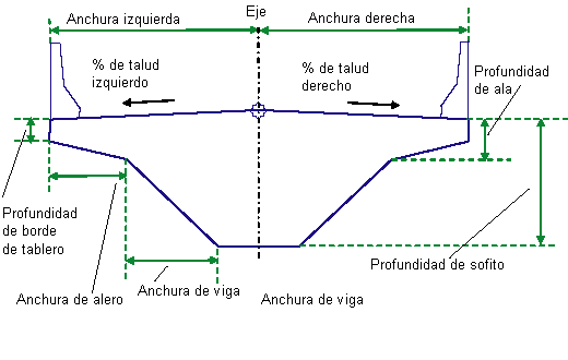

Este subensamblaje crea una forma de puente de vigas simple con semibarreras opcionales.
Este subensamblaje está diseñado para su uso en la visualización, no para el diseño estructural.
Enlace
El punto de enlace se encuentra en el centro del eje sobre la rasante de la losa del puente. La sección del puente se construye en los lados derecho e izquierdo.
Parámetros de entrada
Nota: todas las dimensiones se ofrecen en metros o en pies a menos que se indique lo contrario. Todos los taludes se expresan como recorrido por altura (por ejemplo, 4:1), a menos que se indiquen como un porcentaje de talud mediante el signo “%”.
Parámetro
Descripción
Tipo
Valor por defecto
Anchura izquierda
Anchura del lado izquierdo de la losa del puente
Numérico, positivo
5.34 m
17.8 pies
Anchura derecha
Anchura del lado derecho de la losa del puente
Numérico, positivo
5.34 m
17.8 pies
Izquierda - Usar peralte
Precisa el uso del talud de peralte en el lado izquierdo del puente.
Lista de opciones: No, Talud de carril interior, Talud de carril exterior
Talud izquierdo por defecto
Precisa el talud por defecto para el lado izquierdo del puente, si no se ha especificado el talud del peralte.
Numérico
-2.0%
Derecha - Usar peralte
Precisa el uso del talud de peralte en el lado derecho del puente.
Talud derecho por defecto
Precisa el talud por defecto para el lado derecho del puente, si no se ha especificado el talud de peralte.
Numérico
-2.0%
Profundidad de sofito
Distancia vertical desde el borde de la losa del puente hasta el sofito
Numérico, positivo
2.0 m
6.67 pies
Profundidad de borde
Grosor de la losa del puente en el borde
Numérico, positivo
0.150 m
0.5 pies
Profundidad de ala
Distancia vertical desde el borde de la losa del puente hasta la base del ala
Numérico, positivo
0.300 m
1.0 pies
Anchura de alero
Anchura del alero
Numérico, positivo
1.2 m
4.0 pies
Anchura de viga
Anchura de la viga
Numérico, positivo
2.0 m
6.67 pies
Incluir barreras
Omitir barreras
Permite incluir u omitir barreras a cada lado de la losa del puente.
Incluir / Omitir
Incluir

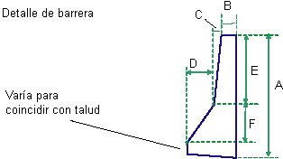

Barrera A (mm o pulgadas)
Altura de la barrera en el centro de la mediana
Numérico, positivo
810 mm
32 pulgadas
Barrera B (mm o pulgadas)
Como se muestra en el diagrama
Numérico, positivo
131 mm
4.5 pulgadas
Barrera C (mm o pulgadas)
Numérico, positivo
59 mm
2 pulgadas
Barrera D (mm o pulgadas)
Numérico, positivo
125 mm
5 pulgadas
Barrera E (mm o pulgadas)
Numérico, positivo
557 mm
22 pulgadas
Numérico, positivo
178 mm
7 pulgadas

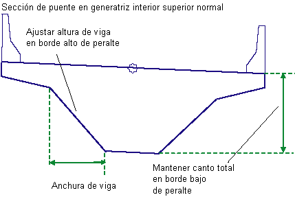

El subensamblaje construye los vínculos para la losa y la subestructura del puente de acuerdo con los parámetros de entrada precisados. En el peralte, no toda la estructura está rotada. El valor de Profundidad de sofito se mantiene en el valor determinado del borde superior de la losa en el borde bajo del puente y la altura de la viga se ajusta a la raíz de la losa en el borde alto.
Si Incluir barreras se establece en verdadero, se añadirán secciones de barrera New Jersey en los bordes derecho e izquierdo de la losa. Los taludes de las partes inferiores de las barreras se ajustan para que coincidan con los de las losas.
