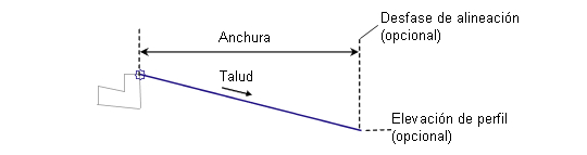

Este subensamblaje es una utilidad con finalidad general que permite añadir un vínculo de superficie mediante la especificación de su anchura y su talud.
Se puede especificar un valor de porcentaje o de relación de talud. Se puede usar una alineación o un perfil al crear un modelo de obra lineal para permitir valores variables de la anchura y el talud.
El punto de enlace se encuentra en el borde interior del vínculo. Este subensamblaje se puede insertar en la dirección izquierda o derecha con respecto al punto de enlace.
Nota: todas las dimensiones se ofrecen en metros o en pies a menos que se indique lo contrario. Todos los taludes se expresan como recorrido por altura (por ejemplo, 4:1), a menos que se indiquen como un porcentaje de talud mediante el signo “%”.

El vínculo se añade en la orientación de inserción desde el punto de enlace y con la anchura y el talud especificados. Si se asigna un nombre de alineación horizontal de desfase a la anchura durante el modelado de la obra lineal, la anchura del carril variará para coincidir con el desfase de la alineación. Si se asigna un nombre de perfil al talud, éste se ajusta para coincidir con la elevación del perfil al final del vínculo.
Este subensamblaje incluye un parámetro de entrada opcional denominado Usar talud de peralte que permite especificar si se va a utilizar el talud de peralte para el arcén. Este parámetro se puede definir con los siguientes valores: a) Talud de arcén exterior, b) Talud de arcén interior, c) Carril exterior, d) Carril interior o e) Ninguno. Ninguno es el valor por defecto.
En el modo de diseño, este subensamblaje muestra el vínculo con la anchura y el talud dados.
