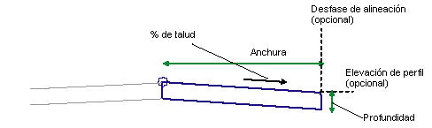

CarrilTransiciónBásico
Este subensamblaje crea un carril simple con rasante y sub-base, en el que el borde de la calzada se puede asociar a una alineación o a un perfil.
Éste es uno de los subensamblajes de un grupo de subensamblajes iniciales que se utilizan para el modelado simple de carreteras, así como para los aprendizajes y la formación.
Enlace
El punto de enlace está (a) en la arista interior de carril en rasante, si el punto de inserción es Bombeo, o (b) en la arista externa de la calzada, si el punto de inserción se encuentra en la arista de la calzada.

Transición
Describe el comportamiento del subensamblaje cuando se utiliza una alineación, un perfil o ambos elementos como parámetros de objetivo. Las opciones aparecen en un lista que incluye las siguientes:
Mantener desfase y elevación
Mantener elevación, cambiar desfase
Mantener rasante, cambiar desfase
Mantener desfase, cambiar elevación
Cambiar desfase y elevación

Comportamiento
Este subensamblaje proporciona un carril simple que se puede asociar a una alineación para adoptar una anchura variable, y a un perfil para usar un talud variable. El comportamiento depende del tipo de transición seleccionado:
Tipo de transición
Descripción
La anchura y el talud del carril se mantienen en los valores de los parámetros de entrada Anchura y % talud.
La elevación del borde de la calzada se calcula a partir de los valores de los parámetros de entrada Anchura y % talud. A continuación, la anchura se asocia al desfase de alineación.
La anchura se ajusta de forma que quede asociada al desfase de alineación. El valor de entrada % talud se mantiene para la anchura ajustada.
La anchura se mantiene en el valor del parámetro de entrada Anchura. La elevación del borde de la calzada se asocia al perfil de desfase.
La anchura se asocia al desfase de alineación, mientras que el talud se ajusta para asociar la elevación del borde de la calzada al perfil de desfase.
