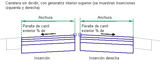

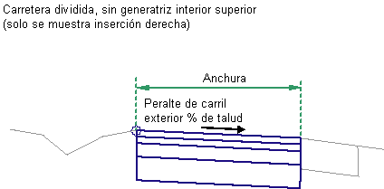

CarrilExteriorPeralteConEnsanchamiento
Este subensamblaje inserta un carril de circulación, aplicando el valor de talud de peralte del carril exterior, y ensancha el pavimento en las regiones peraltadas.
Se puede utilizar para la mayoría de las carreteras sin dividir, o bien para carreteras divididas que no presenten discontinuidades de pendiente de carril en ninguno de los lados. También se puede utilizar para carriles exteriores de carreteras separadas con bombeo dividido o perfil quebrado. La estructura del pavimento sigue las normas descritas en “Estructura del pavimento en las secciones pavimentadas", en la Ayuda de AutoCAD Civil 3D. La única diferencia entre este subensamblaje y el subensamblaje CarrilExteriorPeralte es que éste también ensancha la anchura del pavimento en las regiones peraltadas de la obra lineal.
Enlace
El punto de enlace está (a) en la arista interior del carril en rasante, si el punto de inserción es Bombeo, o (b) en la arista externa de la calzada, si el punto de inserción se encuentra en la arista de la calzada.Este componente se puede enlazar al lado izquierdo o al derecho.

El talud de peralte del carril exterior se obtiene a partir de las especificaciones de peralte para la alineación de línea base. Comenzando en el punto de enlace, se insertan una superficie de rasante y una capa base paralela con los valores de anchura, profundidad y talud de peralte indicados. Los vínculos verticales cierran la forma en cualquiera de los extremos del carril.
Ensanchamiento de carril
Si el P.K. actual se encuentra dentro de una región peraltada, el valor de anchura del carril se calculará como se indica a continuación:
Anchura = Anchura por defecto + Ensanchamiento de pavimento
donde Ensanchamiento de pavimento =
n = Número de carriles
R = Radio de la alineación en sección peraltada final
L = Longitud de la batalla incluido el alero frontal
El carril se debe ensanchar comenzando por "Fin de bombeo normal" y, para entonces, el carril de P.K. de "Sección peraltada final" debe equivaler a "Anchura por defecto + Ensanchamiento de pavimento". Si se utilizan espirales, esta longitud de transición de ensanchamiento suele ser igual a la longitud de la espiral.
