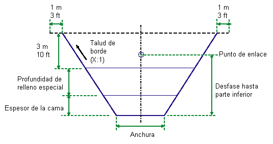

Este subensamblaje crea una zanja de parte inferior plana con pendientes de talud iguales y hasta tres capas de material de relleno.
Enlace
El punto de enlace se encuentra a la distancia del desfase a la parte inferior sobre el punto medio de la base de la zanja.

Anchura
Anchura de la parte inferior de la zanja
Numérico, positivo
2.0 m
6.0 pies
Pendiente del talud
Talud X : 1 de las pendientes de los taludes de la zanja
Numérico, positivo
3 : 1
Espesor de la cama
Profundidad de la capa de la cama
Numérico, positivo
0.0
Profundidad de relleno especial
Profundidad de la capa de relleno especial
Numérico, positivo
0.0
Desfase hasta parte inferior
Desfase vertical desde la elevación de la línea de rasante hasta la parte inferior de la zanja. Por ejemplo, si el perfil discurre por la parte superior de una tubería circular, el desfase vertical es el diámetro de la tubería más la distancia desde la parte inferior de la tubería a la parte inferior de la zanja.
Numérico
0.0
Comportamiento
La elevación de la parte inferior de la zanja se calcula como la elevación de la línea de rasante menos el valor Desfase hasta parte inferior. El vínculo de la parte inferior de la zanja horizontal se sitúa simétricamente en torno al desfase del punto de enlace con esa elevación y las pendientes de los taludes se extienden hacia arriba hasta la superficie existente. El vínculo de la cama horizontal se sitúa a la profundidad dada sobre la parte inferior de la zanja. El vínculo de relleno especial horizontal se sitúa a la profundidad dada sobre el vínculo de la cama.

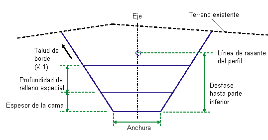

Operación en modo de diseño
En el modo de diseño, la zanja y la superficie existente se dibujan como se muestra a continuación.
