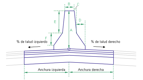

Este subensamblaje inserta superficies para definir una mediana de nivelación con barrera New Jersey opcional.
La estructura del pavimento sigue las normas descritas en “Estructura del pavimento en las secciones pavimentadas", en la Ayuda de AutoCAD Civil 3D.
El punto de enlace se encuentra en el centro de la mediana en la superficie de la rasante. Este componente se inserta simultáneamente en los lados izquierdo y derecho.

Dimensión A (mm o pulgadas) |
Altura de la barrera en el centro de la mediana |
Numérico, positivo |
810 mm 32 pulgadas |
Dimensión B (mm o pulgadas) |
Como se muestra en el diagrama |
232 mm 9 pulgadas |
Dimensión C (mm o pulgadas) |
59 mm 2 pulgadas |
Dimensión D (mm o pulgadas) |
125 mm 5 pulgadas |
Dimensión E (mm o pulgadas) |
557 mm 22 pulgadas |
Dimensión F (mm o pulgadas) |
178 mm 7 pulgadas |

Los vínculos de la estructura del pavimento se insertan hacia fuera a la izquierda y la derecha del punto de enlace para las anchuras y los taludes dados. Si el valor de Incluir barrera es Verdadero, se inserta simétricamente una barrera New Jersey en torno al eje de la mediana. Si las alineaciones se proporcionan como parámetros de objetivo para las anchuras derecha e izquierda, las anchuras se ajustan para asociarse a los desfases de alineación de cada P.K. existente a lo largo de la obra lineal.

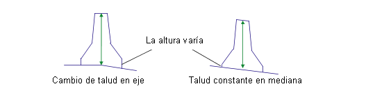

Si la mediana está en peralte con un único talud constante en toda su longitud, la parte superior de la barrera se inclina para coincidir con el talud de la mediana. De lo contrario, la parte superior de la barrera permanece horizontal. En todos los casos, la altura de la barrera (Dimensión A) permanece constante en el eje de la barrera.
Este subensamblaje utiliza solamente los tipos de carretera cuyo método de giro sea Bordes de mediana y el tratamiento de la mediana sea Mantener la forma de mediana. Si este subensamblaje se utiliza con cualquier método de giro o bien con Mediana distorsionada, generará un resultado equivalente a Bordes de mediana con Mantener la forma de mediana.
En el modo de diseño, este subensamblaje muestra todos los vínculos del pavimento utilizando los parámetros de entrada de anchura y profundidad con un talud del -2%. Si Incluir barrera tiene el valor Verdadero, la barrera se muestra con las dimensiones dadas.
