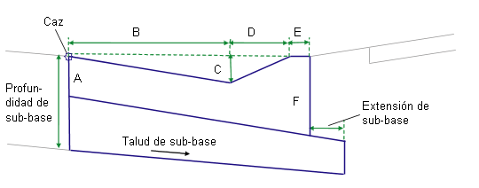

Dimensión A
Profundidad del caz en el punto superior
Numérico, positivo,
distinto de cero
150 mm
6 pulgadas
Dimensión B
Anchura desde el punto superior del caz hasta la línea de caudal del caz
Numérico, positivo,
distinto de cero
610 mm
24 pulgadas
Dimensión C
Profundidad desde el punto superior del caz hasta la línea de caudal del caz y desde la línea de caudal del caz hasta la parte superior del bordillo
Numérico, positivo,
distinto de cero
100 mm
4 pulgadas
Dimensión D
Anchura desde la línea de caudal del caz hasta la parte superior del bordillo
Numérico, positivo,
distinto de cero
225 mm
9 pulgadas
Dimensión E
Anchura desde la parte superior del bordillo hasta la parte posterior del bordillo
Numérico, positivo,
distinto de cero
75 mm
3 pulgadas
Dimensión F
Altura de la parte posterior del bordillo
Numérico, positivo,
distinto de cero
300 mm
12 pulgadas
Comportamiento
Los vínculos del bordillo y el caz se insertan en función de las dimensiones de los parámetros de entrada Dimensión A – Dimensión F. Todas las dimensiones deben tener valores positivos distintos de cero. Si se especifica una profundidad de sub-base distinta de cero, la capa sub-base se inserta en la parte posterior del bordillo y se prolonga a lo largo de la anchura de la extensión de sub-base. La capa sub-base se cierra en la parte posterior e inferior del bordillo, como se muestra en el diagrama.
