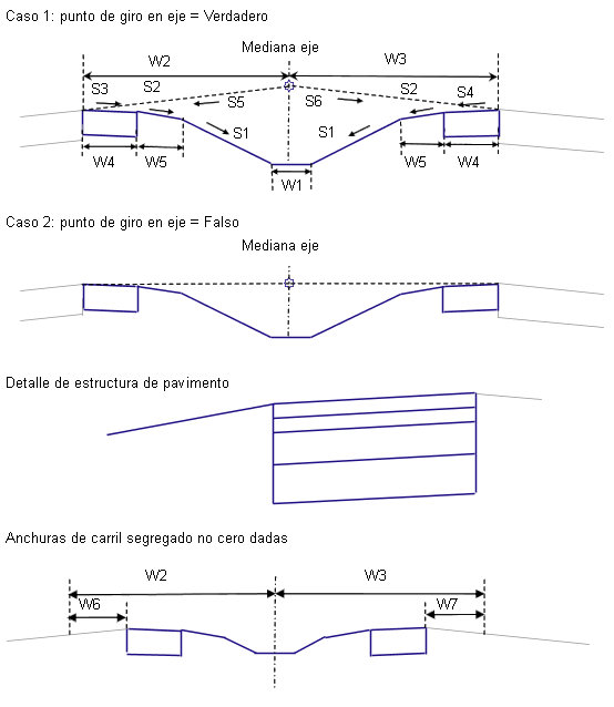

Este subensamblaje crea una representación de sección transversal de una mediana rebajada con arcenes interiores utilizando la terminación vertical de la sub-base del arcén.
Admite el giro de peralte en torno al punto de enlace en el eje o en torno a la elevación del punto de enlace en los bordes interiores de la calzada. La estructura del pavimento en las porciones pavimentadas del arcén sigue las normas descritas en "Estructura del pavimento en las secciones pavimentadas", en la Ayuda de AutoCAD Civil 3D.
| Tabla de anchuras | Tabla de taludes | ||
W1 |
Cuneta |
S1 |
Cuneta del talud interior |
W2 |
Mediana izquierda |
S2 |
Talud de arcén sin pavimentar |
W3 |
Mediana derecha |
S3 |
Peralte interior izquierdo |
W4 |
Arcén |
S4 |
Talud del arcén del peralte interior derecho |
W5 |
Berma |
S5 |
Talud del carril exterior izquierdo |
W6 |
Carril segregado izquierdo |
S6 |
Talud del carril exterior derecho |
W7 |
Pendiente de giro derecho |
El punto de enlace se encuentra sobre el eje de la cuneta. La ubicación de los vínculos de la mediana con respecto al punto de enlace varía en función del método de giro y, en algunos casos, de las anchuras de la mediana y los taludes de los carriles. Normalmente, el punto de enlace se sitúa en la alineación de la línea base a la elevación del perfil de diseño.
Nota: todas las dimensiones se ofrecen en metros o en pies a menos que se indique lo contrario. Todos los taludes se expresan como recorrido por altura (por ejemplo, 4:1), a menos que se indiquen como un porcentaje de talud mediante el signo “%”.

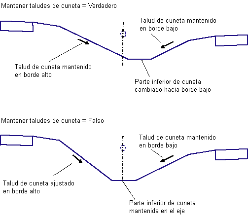

Mantener talud de cuneta |
En los casos en los que los puntos del talud de la parte superior de la cuneta se encuentran en elevaciones desiguales, selecciona si se debe mantener la pendiente del talud de la cuneta y permitir que la posición de ésta se desplace o si se debe mantener la cuneta en el centro y ajustar la pendiente del talud en el borde alto. |
Lista de selección |
Mantener pendientes de talud de cuneta, desplazar cuneta del centro |

Este subensamblaje no se puede insertar por separado para los lados izquierdo y derecho. Crea la mediana a ambos lados del punto de enlace.
Punto de giro de peralte
La mediana se puede configurar de manera que el punto de giro de peralte se encuentre en el eje o en los bordes interiores de las calzadas. Si se usa el giro de eje, los taludes de peralte de los carriles exteriores izquierdo y derecho se obtienen a partir de las especificaciones de peralte de la línea base, y las elevaciones de los bordes interiores de las calzadas se calculan aplicando estos taludes a las anchuras de la mediana izquierda y derecha desde el punto de enlace. Si no se usa el giro de eje, los bordes de las calzadas se mantienen en la elevación del punto de enlace.
Elevaciones y taludes de la cuneta
El peralte y los carriles de giro pueden hacer que los taludes de la parte superior de la cuneta se encuentren a distintas elevaciones en los lados izquierdo y derecho, lo que genera una cuneta asimétrica. Existen dos opciones para resolver esta situación. Si Mantener talud de cuneta se ha definido como Verdadero, los taludes de la cuneta dados se mantienen constantes en ambos lados y la parte inferior de la cuneta se desplaza alejándose del eje hacia el lado inferior. Si se ha definido como Falso, la parte inferior de la cuneta se centra en torno al eje de la mediana, el talud dado se mantiene en el lado inferior y el talud se ajusta para hacerlo coincidir en el lado superior.
